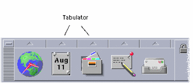

Der vordere Steuerbereich besteht aus dem Hauptsteuerbereich (standardmäßig angezeigt) und mehreren zusätzlichen Steuerbereichen, die sich durch Klicken auf ihr zugehöriges Register im Hauptsteuerbereich öffnen lassen.
Der als Arbeitsbereichsumschaltung bezeichnete zentrale Bereich des Hauptsteuerbereichs ermöglicht die Anzeige anderer Arbeitsbereiche, das Ausführen von Aktionen, das Sperren der Anzeige und das Abmelden.
Oberhalb jedes Bedienelements auf dem Hauptsteuerbereich befindet sich ein mit einem Dreieck gekennzeichnetes Register. Durch Klicken auf dieses Register können Sie den zusätzlichen Steuerbereich einblenden, dessen Name in seiner Titelleiste angezeigt wird.

Der Arbeitsbereichsumschalter enthält neben den Schaltflächen zum Umschalten zwischen Arbeitsbereichen noch weitere Bedienelemente. Sie können einen Arbeitsbereich umbenennen, indem Sie auf die entsprechende Schaltfläche klicken und den Namenstext bearbeiten.

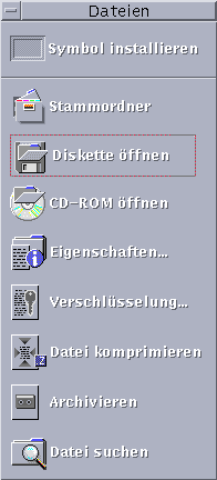

Der zusätzliche Steuerbereich "Dateien“ bietet folgende Funktionen:
Öffnen des Dateimanagers
Zugriff auf Wechseldatenträger wie CD-ROMs und Disketten
Prüfen der Dateiattribute
Durchführen von Befehlen zur Verschlüsselung, Komprimierung und Archivierung
Suchen von Dateien und Ordnern
Symbol | Name | Klickverhalten | Ablegeverhalten |
![]() | Stammordner | Öffnet die Dateimanager-Ansicht von $HOME. | Öffnet die Dateimanager-Ansicht des abgelegten Ordners. |
![]() | Diskette öffnen | Lädt eine Diskette im Laufwerk und zeigt ihren Inhalt in Dateimanager-Ansicht an. | Keines |
![]() | CD-ROM öffnen | Lädt ein CD-ROM-Volume im Laufwerk und zeigt seinen Inhalt in Dateimanager-Ansicht an. | Keines |
![]() | Eigenschaften | Öffnet das Dialogfenster "Eigenschaften“ ohne ausgewählte Datei. | Öffnet das Dialogfenster "Eigenschaften“ für die abgelegte Datei oder den abgelegten Ordner. |
![]() | Verschlüsselung | Fordert zur Angabe der zu verschlüsselnden Datei und des Chiffrierschlüssels auf. | Verschlüsselt und ersetzt eine nichtverschlüsselte Datei. Entschlüsselt und ersetzt eine verschlüsselte Datei. |
![]() | Datei komprimieren | Fordert zur Eingabe des Namens der Datei auf, die komprimiert werden soll. | War die Datei bisher nicht komprimiert, so wird sie komprimiert. War die Datei komprimiert, wird sie dekomprimiert und ersetzt. |
![]() | Datei archivieren | Fordert zur Angabe der zu archivierenden Datei oder des zu archivierenden Ordners auf. | Archiviert und ersetzt die abgelegte Datei oder den abgelegten Ordner. |
![]() | Datei suchen | Öffnet die Dateisuche im Standardmodus. | Sucht den abgelegten Text als Datei- oder Ordnernamen. |

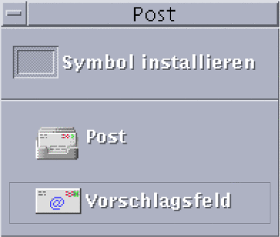

Mit dem zusätzlichen Steuerbereich "Post“ können Sie das Programm "Mailer“ aufrufen oder eine Verbindung mit dem Mailalias des Solaris-Vorschlagsfelds herstellen.
![]() | Öffnet Mailer. | Öffnet das Dialogfenster "Neue Nachricht“ und fügt die abgelegte Datei als Anlage ein. | |
![]() | Vorschlagsfeld | Öffnet das Dialogfenster zum Versand an den Alias der Standard-Mailbox, den Sun Microsystems zur Entgegennahme von Kommentaren zu Solaris eingerichtet hat. | Öffnet das Dialogfenster "Neue Nachricht“ für den Alias der Kommentar-Mailbox und fügt die abgelegte Datei als Anlage ein. |

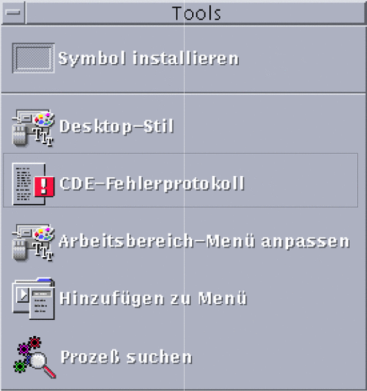

Mit dem zusätzlichen Steuerbereich "Tools“ können Sie Ihre bevorzugten Desktop- und Arbeitsbereichseinstellungen festlegen, den Prozess-Manager ausführen und Fehler in der CDE anzeigen.
![]() | Desktop-Stil | Öffnet den Style-Manager. | Keines |
![]() | CDE-Fehlerprotokoll | Zeigt die Datei $HOME/.dt/errolog an, in der alle nach dem Start von xsession aufgetretenen CDE-Fehler protokolliert werden. | Keines |
![]() | Arbeitsbereich-Menü anpassen | Macht auf die möglichen Folgen der Aktualisierung des Arbeitsbereiches aufmerksam und öffnet eine Dateimanager-Ansicht des Arbeitsbereich-Menüs. | Keines |
![]() | Hinzufügen zu Menü | Öffnet das Dialogfenster zum Hinzufügen von Menüoptionen. | Keines |
![]() | Prozess suchen | Öffnet den Prozess-Manager für Ihre Workstation. | Öffnet den Prozess-Manager im Standardmodus. |

Das Bedienelement "Verschlüsselung“ im zusätzlichen Steuerbereich "Dateien“ ermöglicht es Ihnen, Dateien mit Hilfe der Standard-Verschlüsselungsanwendung zu verschlüsseln und entschlüsseln. Die mit Solaris gelieferte Schlüsselanwendung ist crypt und wird auf der Man Page crypt beschrieben.
Sie können eine Datei nach einer der nachstehenden Methoden verschlüsseln:
Klicken Sie auf "Verschlüsseln“ im Ordner "Systemverwaltung“ des Anwendungsmanagers. Geben Sie in das daraufhin angezeigte Dialogfenster die Datei und den Chiffrierschlüssel ein.
Oder klicken Sie auf das Symbol "Verschlüsselung“ des zusätzlichen Steuerbereichs "Dateien“, und geben Sie in das daraufhin angezeigte Dialogfenster die Datei und den Chiffrierschlüssel ein.
Oder ziehen Sie die Datei auf das Symbol "Verschlüsselung“ des zusätzlichen Steuerbereichs "Dateien“, und geben Sie in das daraufhin angezeigten Dialogfenster die Datei und den Chiffrierschlüssel ein.
Die Datei wird verschlüsselt, kodiert und an ihrer ursprünglichen Position gespeichert.

Mit dem Bedienelement "Vorschlagsfeld“ im zusätzlichen Steuerbereich "Post“ können Sie eine E-Mail an eine Produktverbesserungs-Mailbox von Sun Microsystems zu senden.
Sie können das Vorschlagsfeld für folgende Nachrichten verwenden:
Vorschläge für weitere Anwendungen, Dienstprogramme und Services für Solaris
Vorschläge zur Verbesserung vorhandener Services und Anwendungen
Mitteilung über Funktionalität und Nomenklatur, die in Ihren Augen schwierig zu verstehen, zu erlernen oder zu verwenden sind.
Die Kommentar-Mailbox bietet Ihnen keine Art von garantiertem Service. Wenn Sie Probleme oder Fehler beheben müssen, verwenden Sie den normalen Weg für Fehlerberichte über das Distributorennetz.
