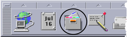

So öffnen Sie den Dateimanager
Klicken Sie auf das Bedienelement "Dateimanager“ im vorderen
Steuerbereich.
