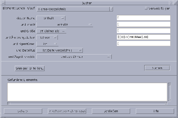

Öffnen Sie die Dateisuche.
Die Dateisuche zeigt das Dialogfenster "Suchen“ an.
Wählen Sie den Ordner, in dem Sie nach den gewünschten Dateien oder Ordnern suchen möchten. Eine Übersicht über die entsprechenden Befehle des Dialogfensters "Suchen“ finden Sie in der nachstehenden Tabelle.

Klicken Sie auf "Suchen“.
Dateimanager sucht nun im angegebenen Ordner und dessen Unterordnern nach Objekten, die den angegebenen Suchkriterien entsprechen. Die gefunden Objekte werden in der Liste "Gefundene Elemente“ angezeigt. Sie können die Suche jederzeit abbrechen, indem Sie auf die Schaltfläche "Suche beenden“ klicken.

Klicken Sie auf "Weitere Kriterien“, um das Dialogfenster "Weitere Kriterien“ zu öffnen.
Aktivieren Sie das Kontrollkästchen "Inhalt“ und klicken Sie auf "OK“.
Das Dialogfenster "Suchen“ wird um die Zeile "Und Inhalt“ erweitert.

Standardmäßig zeigt die Dateisuche nur die Zeile zur Angabe der Namenskriterien an. Durch Klicken auf "Weitere Kriterien“ können Sie sich die Zeilen für andere Kriterien einblenden lassen.
Die Dateisuche wird mit der standardmäßigen Anzeige und den Standardeinstellungen geöffnet.
Aktivieren Sie die Kontrollkästchen für die Kriterien, die Sie in Ihre Suche aufnehmen möchten.
Die Dateisuche aktualisiert das Dialogfenster "Suchen“, das jetzt jeweils eine Zeile zur Angabe der ausgewählten Suchkriterien enthält.
