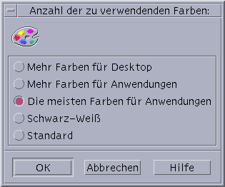

Klicken Sie auf "Anzahl der Farben“.
Das Dialogfenster "Anzahl der zu verwendenden Farben“ wird geöffnet (siehe Abbildung 9–3).
Wählen Sie "Die meisten Farben für Anwendungen“, und klicken Sie auf "OK“.

Klicken Sie auf das Bedienelement "Farbe“ im Schriftbildmanager.
Klicken Sie im Dialogfenster "Farbe“ auf "Anzahl der Farben“.
Wählen Sie eine Option, um die Anzahl der Farben festzulegen, die vom Desktop verwendet werden sollen.
Klicken Sie auf "OK“.
Damit die Änderung wirksam wird, müssen Sie sich abmelden und erneut anmelden.
