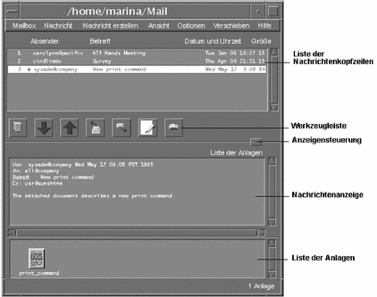

Eine Darstellung des Hauptfensters von Mailer finden Sie in Abbildung 10–4.
Das Hauptfenster enthält die folgenden Bereiche:
Eine Liste mit den Nachrichten-Kopfzeilen |
Zeigt Informationen zu den E-Mail-Nachrichten an. |
Werkzeugleiste |
Enthält Schaltflächen für häufig ausgeführte Arbeitsschritte. |
Schieber |
Dient zum Ändern der Größe der Liste der Nachrichten-Kopfzeilen und des Nachrichtenanzeigebereichs. |
Nachrichtenanzeigebereich |
Enthält Kopfzeilenfelder und den Nachrichtentext. |
Liste der Anlagen |
Zeigt gegebenenfalls Symbole der Anlagen der Nachricht an. |

Über die Einstellungen des Dialogfensters "Werkzeugleiste“ können Sie das Erscheinungsbild der Schaltflächen in der Werkzeugleiste (als Symbole oder mit Text) anpassen. Sie können auch angeben, welche Schaltflächen in welcher Reihenfolge angezeigt werden.
Standardmäßig werden die folgenden Befehle als Symbole angezeigt: "Löschen“, "Weiter“, "Zurück“, "Antwort, Inklusive Nachricht“, "Weiterleiten“, "Neue Nachricht“, "Eine ausdrucken“, "Postfach öffnen“ und Antworten.
Wählen Sie "Werkzeugleiste“ aus dem Menü "Optionen“.
Das Dialogfenster "Werkzeugleiste“ wird angezeigt. Unter "Befehle“ befindet sich eine Liste mit den Befehlen, die in der Werkzeugleiste als Symbole oder mit Text angezeigt werden können. Die Befehle, die ausgewählt wurden und in der Werkzeugleiste angezeigt werden, erscheinen in der Auswahlliste "Werkzeugleiste“.
Wählen Sie als gewünschte Anzeigeoption "Symbole“ oder "Text“.
(Optional) Klicken Sie auf "Hinzufügen“ oder "Entfernen“, um einen ausgewählten Befehl aus der Werkzeugleiste zu entfernen.
(Optional) Klicken Sie auf "Nach oben“ oder "Nach unten“, um die Reihenfolge zu ändern, in der die Schaltflächen angezeigt werden.
Klicken Sie auf "OK“ oder auf "Anwenden“, um die Änderungen anzuwenden.
