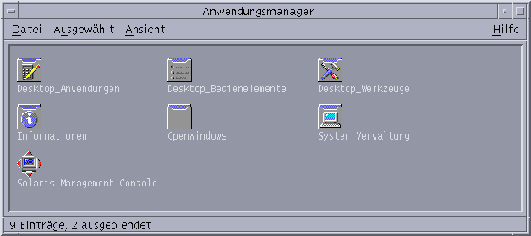

Das Hauptfenster des Anwendungsmanagers wird angezeigt.
Das Fenster des Anwendungsmanagers ist eine besondere Dateimanager-Ansicht des Anwendungsmanagers in Ihrem Dateisystem. Das Fenster verhält sich ähnlich wie ein Dateimanager-Fenster. Im Unterschied dazu wird es jedoch bei jedem Anmelden aktualisiert. Auch ist es nicht möglich, neue Anwendungen und Dateien direkt in das Fenster zu kopieren.
Das Hauptfenster enthält eine Reihe von Anwendungsgruppen oder Ordnern mit Symbolen, mit denen Anwendungen gestartet werden können. Einige Anwendungsgruppen enthalten auch weitere nützliche Anwendungsdateien wie beispielsweise Beispieldateien, Schablonen oder README-Dateien. Die Anwendungsgruppen können sich auf Ihrem System oder auf anderen Systemen im gesamten Netzwerk befinden. Ein Symbol, das eine Anwendung startet, wird Aktionssymbol oder Anwendungssymbol genannt.
Anwendungsgruppen sind entweder in den Anwendungsmanager integriert oder durch den Systemverwalter registriert. Die CDE enthält die in der nachstehenden Tabelle aufgeführten integrierten Anwendungsgruppen.
Tabelle 8–1 Anwendungsgruppen im Anwendungsmanager| Anwendungsgruppe | Beschreibung |

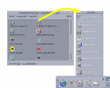

Zeigen Sie das Symbol der Anwendung im Anwendungsmanager an.

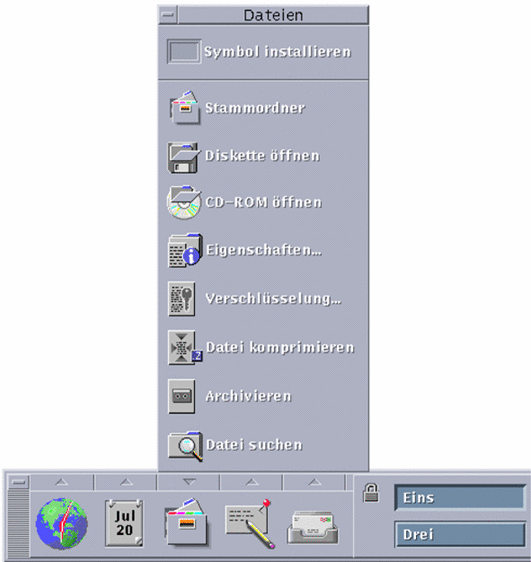

Zeigen Sie den zusätzlichen Steuerbereich an, in den die Anwendung eingefügt werden soll.
Ziehen Sie das Aktionssymbol auf das Bedienungselement "Symbol installieren“ des zusätzlichen Steuerbereichs.
Dieser Vorgang kopiert ein Anwendungssymbol vom Anwendungsmanager in den Arbeitsbereichshintergrund. Dadurch ist das Symbol auch dann verfügbar, wenn kein Anwendungsmanager-Fenster geöffnet wurde.

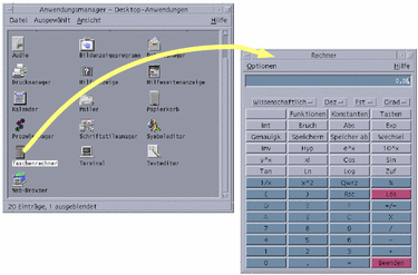

Kopieren Sie Symbole aus anderen Anwendungsgruppen in die persönliche Anwendungsgruppe.
Zum Beispiel können Sie (durch Ziehen) das Taschenrechner-Symbol aus der Anwendungsgruppe "Desktop-Anwendungen“ in Ihre neue persönliche Anwendungsgruppe kopieren.

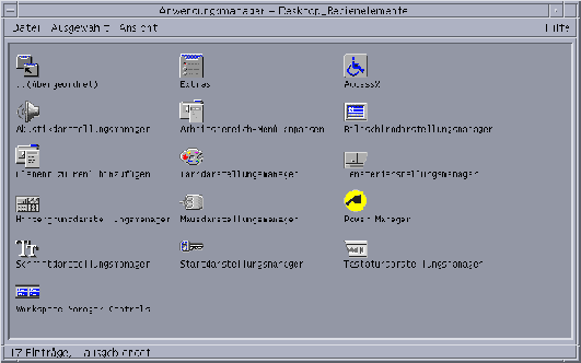

Öffnen Sie die Anwendungsgruppe "Desktop_Bedienelemente“, und doppelklicken Sie auf "Anwendungen neustarten“.
