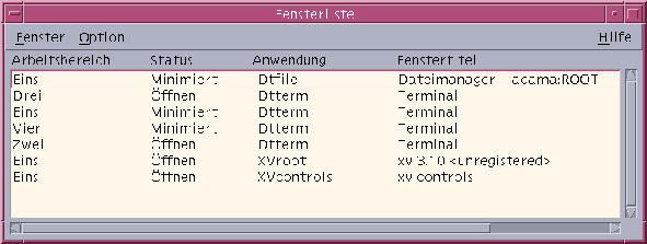

Die Fensterliste zeigt Informationen über alle Fenster in sämtlichen CDE-Arbeitsbereichen. Nach dem Start der Fensterliste wird sie dynamisch aktualisiert.
Die Fenster können in einer der folgenden Reihenfolgen angeordnet werden:
Name des Arbeitsbereichs
Fensterstatus
Name der Anwendung
Fenstertitel
Die Fensterliste kann vom Desktop aus oder über die Befehlszeile gestartet werden

Mit der Fensterliste lassen sich zahlreiche Aufgaben durchführen. Diese sind:
Wechseln zu einem Fenster - Wechselt in das gewählte Fenster und verlegt den Fokus in dieses Fenster. Befindet sich das Fenster in einem anderen Arbeitsbereich, so wechseln Sie automatisch in diesen Arbeitsbereich.
Holen von Fenstern - Verschiebt das gewählte Fenster, das aus einem beliebigen Arbeitsbereich stammen kann, in den aktuellen Arbeitsbereich und verlegt den Fokus darauf.
Verschieben von Fenstern nach hinten - Stellt das ausgewählte Fenster ganz nach hinten im Fensterstapel.
Verkleinern des gewählten Fensters auf Symbolgröße - Verkleinert die gewählten Fenster auf Symbolgröße.
Schließen von Fenstern - Schließt die gewählten Fenster. Wenn das Fenster, das geschlossen werden soll, das einzige einer bestimmten Anwendung zugeordnete Fenster ist, wird ein Bestätigungsfenster geöffnet.
So schließen Sie Anwendungen - Es wird ein Bestätigungsfenster geöffnet, und alle dieser Anwendung zugeordneten Fenster werden geschlossen.
Verschieben des gewählten Fensters in einen anderen Arbeitsbereich - Verschiebt alle ausgewählten Fenster in den angegebenen Arbeitsbereich.
Belegen des gewählten Arbeitsbereichs - Öffnet das Dialogfeld für die Arbeitsbereichauswahl und verschiebt das gewählte Fenster in den aus der Liste gewählten Arbeitsbereich.
Belegen des gewählten Arbeitsbereichs aufheben - Entfernt das gewählte Fenster aus dem aktuellen Arbeitsbereich. Wenn dies der einzige Arbeitsbereich ist, in dem das ausgewählte Fenster aktiv ist, ist diese Option grau dargestellt.
Überlappen aller nicht minimierten Fenster in einem Arbeitsbereich - Ordnet alle Fenster im aktuellen Arbeitsbereich überlappend an.
Alle nicht minimierten Fenster in einem Arbeitsbereich nebeneinander anzeigen - Zeigt alle Fenster im aktuellen Arbeitsbereich nebeneinander an. Fenster können horizontal oder vertikal nebeneinander angezeigt werden.
