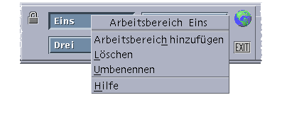

Der Schalterbereich ist der Teil des Arbeitsbereichsumschalters, der nicht von anderen Bedienelementen oder Arbeitsbereichsschaltflächen belegt ist.
Das Popup-Menü "Arbeitsbereich wechseln“ enthält die folgenden Optionen:
Arbeitsbereich hinzufügen - Fügt einen Arbeitsbereich hinzu und erstellt eine Arbeitsbereichsschaltfläche im Arbeitsbereichsumschalter
Hilfe - Zeigt Hilfe für den Arbeitsbereichsumschalter an
Die Arbeitsbereichsschaltflächen werden verwendet, um zwischen Arbeitsbereichen zu wechseln. Jede Schaltfläche verfügt über ein eigenes Menü.
Das Popup-Menü für die jeweilige Arbeitsbereichsschaltfläche enthält die folgenden Optionen:
Arbeitsbereich hinzufügen - Fügt einen Arbeitsbereich zur Liste Ihrer Arbeitsbereiche hinzu
Löschen - Löscht den Arbeitsbereich
Umbenennen - Ändert die Schaltfläche in ein Textfeld, um den Namen zu bearbeiten

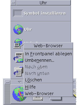

Die Popup-Menüs für zusätzliche Steuerbereiche enthalten einen Befehl, um das Bedienelement zum Bedienelement des aktuellen Hauptsteuerbereichs zu machen.
Das Popup-Menü für die Bedienelemente des zusätzlichen Steuerbereichs enthält die folgenden Optionen:
In Frontpanel ablegen - Kopiert das Bedienelement in den Hauptsteuerbereich und ersetzt das dort vorhandene Bedienelement.
Umbenennen - Benennt das Bedienelement auf dem zusätzlichen Steuerbereich um.
Nach oben - Tauscht das ausgewählte Symbol mit dem unmittelbar darüber angeordneten Symbol.
Nach unten - Tauscht das ausgewählte Symbol mit dem unmittelbar darunter angeordneten Symbol.
Löschen - Löscht das Bedienelement aus dem zusätzlichen Steuerbereich.
Hilfe - Zeigt die Online-Hilfe für das Bedienelement an.
