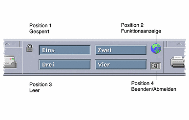

Zu Beginn verfügt der Arbeitsbereichsumschalter über folgende vier Positionen:
Gehen Sie folgendermaßen vor, um eines dieser Bedienelemente zu ersetzen. (Der leere Bereich des Arbeitsbereichsumschalters ist ebenfalls ein Bedienelement.)
