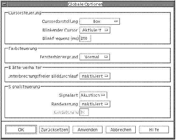

Die folgenden vier Bereiche können Sie aus dem Dialogfenster "Globale Optionen“ steuern:
Cursorsteuerung
Farbsteuerung
Bildlaufverhalten
Signalsteuerung
Aus dem Dialogfenster "Globale Optionen“ heraus können Sie drei Aspekte des dtterm-Cursors steuern: die Cursordarstellung, ob der Cursor blinkt oder nicht sowie die Blinkfrequenz.
Falls das Dialogfenster "Globale Optionen“ nicht angezeigt wird, wählen Sie "Global“ aus dem Menü "Optionen“.
Klicken Sie auf die Schaltfläche "Cursorart“ und wählen Sie die gewünschte Cursorform:
Box (Standardeinstellung)
Unterstreichung
Unsichtbar (Cursor ist nicht sichtbar)
Klicken Sie im unteren Teil des Dialogfensters "Globale Optionen“ auf "OK“oder drücken Sie die Eingabetaste, um die Auswahl zu speichern und das Fenster zu schließen.
Um die Auswahl zu speichern und das Fenster beizubehalten, klicken Sie auf "Anwenden“.
Die vorgenommenen Änderungen werden in den bereits geöffneten dtterm-Fenstern angezeigt. Sie brauchen kein neues Fenster zu öffnen.
Standardmäßig blinkt der dtterm-Cursor. Das Blinken kann ausgeschaltet oder die Blinkfrequenz verändert werden. (Weitere Informationen finden Sie im Abschnitt So stellen Sie die Blinkfrequenz des Cursors ein).
Klicken Sie auf die Schaltfläche "Blinkender Cursor“ im Abschnitt "Cursorsteuerung“ und legen Sie fest, ob der Cursor blinken ( "Aktiviert“) oder nicht blinken ("Inaktiviert“) soll.
Ist diese Option auf "Inaktiviert“ eingestellt, sind sowohl die Option der Blinkfrequenz als auch das Textfeld inaktiv und werden abgeblendet angezeigt.
Die Blinkfrequenz legt fest, wie oft der Cursor des dtterm-Fensters blinkt. Der Standardwert der Blinkfrequenz beträgt 250 Millisekunden. So ändern Sie die Blinkfrequenz des Cursors
Geben Sie in das Textfeld "Blinkfrequenz“ den gewünschten Wert in Millisekunden ein.
Klicken Sie auf die Schaltfläche "Fensterhintergrund“ im Abschnitt "Farbsteuerung“ und wählen Sie die gewünschte Farbanzeige:
"Normal“ zeigt Vordergrund- und Hintergrundfarben normal an.
"Umgekehrt“ tauscht Vordergrund- und Hintergrundfarben aus.
Durch die Funktion "unterbrechungsfreier Bilddurchlauf“ wird jede Zeile, die an das Terminal-Fenster gesendet wird, sofort angezeigt, anstatt in einem Puffer abgelegt zu werden. Dadurch ist der Bilddurchlauf augenfreundlicher, wenn auch langsamer. Der unterbrechungsfreie Bilddurchlauf ist standardmäßig deaktiviert. So aktivieren Sie den unterbrechungsfreien Bilddurchlauf:
Klicken Sie auf die Schaltfläche "unterbrechungsfreier Bilddurchlauf“ und wählen Sie die gewünschte Art des Bilddurchlaufs aus:
"Deaktiviert“ (Standardeinstellung) deaktiviert den unterbrechungsfreien Bilddurchlauf.
"Aktiviert“ startet den unterbrechungsfreien Bilddurchlauf.
Es gibt drei Typen von Signalsteuerungsoptionen in dtterm:
Signalart
Randwarnung
Randabstand
Klicken Sie auf die Schaltfläche "Signalart“ im Abschnitt "Signalsteuerung“ und legen Sie die gewünschte Art des Signals fest:
"Akustisch“ (Standardeinstellung) bewirkt, dass als Signalzeichen ein Ton erzeugt wird.
"Optisch“ bewirkt, dass als Signalzeichen die Hintergrundfarbe blinkt.
Die Option "Randwarnung“ wird in Verbindung mit der Option "Randabstand“ dazu verwendet, Sie entweder optisch oder akustisch davor zu warnen, dass sich der Cursor innerhalb eines festgelegten Abstands vom rechten Rand befindet. So stellen Sie die Randwarnung ein ein
Klicken Sie auf die Schaltfläche "Randwarnung“ im Abschnitt "Signalsteuerung“.
Wählen Sie "Aktiviert“ oder "Deaktiviert“.
Beachten Sie, dass die Option "Randabstand“ (siehe So stellen Sie den Randabstand ein) inaktiv ist, wenn "Randsignal“ deaktiviert ist.
Die Option "Randabstand“ ist nur dann aktiv, wenn die Option "Randwarnung“ auf "aktiviert“ gestellt wurde. Über diese Option wird der Abstand vom rechten Rand des dtterm-Fensters eingestellt, von dem ein akustisches Signal ausgegeben werden soll (oder ein optisches Signal, falls der Signaltyp auf "Optisch“ eingestellt wurde). Die Standardeinstellung ist 10 Zeichen.
So verändern Sie den Abstand
Klicken Sie in das Textfeld "Randabstand“ des Signalsteuerbereichs und geben Sie an, bei wieviel Zeichen Abstand zum rechten Rand das Randsignal ausgegeben werden soll.

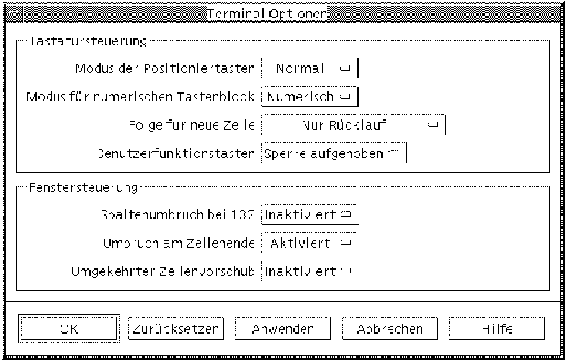

Sie können zwei Bereiche über das Dialogfenster "Terminal-Optionen“ steuern:
Tastatursteuerung
Fenstersteuerung
Um das Dialogfenster "Terminal-Optionen“ anzuzeigen, wählen Sie "Terminal“ aus dem Menü "Optionen“.
Die folgenden vier Aspekte der Tastatur lassen sich über das Dialogfenster "Terminal-Optionen“ steuern:
Modus der Positioniertasten
Modus des numerischen Tastenblocks
Zeilenvorschubsequenz
Benutzerdefinierte Funktionstasten
Falls das Dialogfenster "Terminal-Optionen“ nicht angezeigt wird, wählen Sie "Terminal“ aus dem Menü "Optionen“.
Klicken Sie auf die Schaltfläche "Modus der Positioniertasten“ im Abschnitt "Tastatursteuerung“ und wählen Sie den gewünschten Modus:
Im Normalmodus (Standardeinstellung) bewegen sich die Positioniertasten in die angegebene Richtung.
Im Anwendungsmodus erstellen die Positioniertasten Escape-Zeichenfolgen, die die Anwendungen zu eigenen Zwecken verwenden.
Klicken Sie im unteren Teil des Dialogfensters "Terminal-Optionen“ auf "OK“oder drücken Sie die Eingabetaste, um die Auswahl zu speichern und das Fenster zu schließen.
Der Modus für numerischen Tastenblock legt das Verhalten der Tasten im numerischen Tastenblock fest.
Klicken Sie auf die Schaltfläche "Modus für numerischen Tastenblock“ im Abschnitt "Tastatursteuerung“ und wählen Sie den gewünschten Modus:
Im numerischen Modus wird im dtterm-Fenster die entsprechende Ziffer angezeigt, wenn Tasten des numerischen Tastenblocks gedrückt werden.
Im Anwendungsmodus erstellen die gedrückten Tasten des numerischen Textblocks Escape-Zeichenfolgen, die die Anwendung zu internen Zwecken verwendet.
Die Option "Eingabe für neue Zeile“ legt fest, wie die Zeilenschaltung an den Zeilenenden behandelt wird.
Klicken Sie auf die Schaltfläche "Eingabe für neue Taste“ im Abschnitt "Tastatursteuerung“ und wählen Sie den gewünschten Modus:
"Nur Rücklauf (CR)“ (Standardeinstellung) erstellt nur eine Zeilenschaltung.
"Rücklauf/Zeilenumbruch (CR/LF)“ erstellt sowohl eine Zeilenschaltung als auch einen Zeilenvorschub.
Die Option "Benutzerfunktionstasten“ sperrt oder entsperrt (Standardeinstellung) die benutzerdefinierten Funktionstasten.
Klicken Sie auf die Schaltfläche "Benutzerfunktionstasten“ im Abschnitt "Tastatursteuerung“ und wählen Sie "Gesperrt“ oder "Sperre aufgehoben“ (Standardeinstellung).
Es gibt die folgenden drei Aspekte der Fenstersteuerung in einem dtterm-Fenster:
Spaltenumbruch bei 132
Umbruch am Zeilenende
Umgekehrter Zeilenvorschub
Diese Option entspricht den folgenden dtterm-Befehlszeilenoptionen und -Ressourcen:
-132
+132
c132
Klicken Sie auf die Schaltfläche "Spaltenumbruch bei 132“ und wählen Sie den gewünschten Modus:
"Inaktiviert“ (Standardeinstellung) ändert die Anzeige nicht, wenn eine Anwendung in den Modus "132 Spalten“ wechselt.
"Aktiviert“ vergrößert automatisch das dtterm-Fenster, um 132 Spalten anzuzeigen, wenn die Anwendung in den Modus "132 Spalten“ wechselt.
Diese Option legt fest, ob Text am Ende einer Zeile umgebrochen werden soll. Sie entspricht den folgenden dtterm-Befehlszeilenoptionen und -Ressourcen:
-aw
-+aw
autoWrap
Klicken Sie auf die Schaltfläche "Umbruch am Zeilenende“ im Abschnitt "Tastatursteuerung“ und wählen Sie den gewünschten Modus:
"Aktiviert“ bedeutet, dass Zeichen automatisch zur nächsten Zeile umgebrochen werden, sobald das Zeilenende erreicht ist.
"Inaktiviert“ bedeutet, dass Text nicht umgebrochen wird.
Diese Option legt das Rücksetzverhalten am Ende einer Zeile fest. Sie entspricht den folgenden dtterm-Befehlszeilenoptionen und -Ressourcen:
-rw
-+rw
reverseWrap
Klicken Sie auf die Schaltfläche "Umgekehrter Zeilenvorschub“ im Abschnitt "Tastatursteuerung“ und wählen Sie den gewünschten Modus:
"Aktiviert“ bedeutet, dass Rücksetzzeichen automatisch zur nächsthöheren Zeile springen, wenn das Zeilenende erreicht ist.
"Deaktiviert“ (Standardeinstellung) bedeutet, dass kein Umbruch erfolgt.
