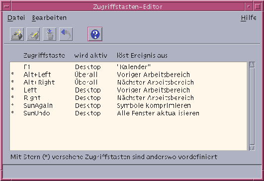

Mit dem Hotkey-Editor können Sie CDE-Hotkeys erstellen, ändern oder löschen. Hotkey ist ein allgemeiner Begriff, der die Verbindung zwischen einer bestimmten Taste und einem bestimmten Ereignis (angestrebtes Ereignis) zeigen soll. Wenn Sie beispielsweise die Tastenkombination Alt+Nach-Links-Taste wählen, wird der Arbeitsbereich nach links verschoben. Das angestrebte Ereignis kann eine CDE-Aktion, eine Anwendung, ein Dokument, eine Arbeitsbereichsverwaltungsfunktion oder eine Funktion zur Verwaltung mehrerer Monitore sein.
Beim ersten Starten des Hotkey-Editors werden im Anzeigebereich die aktuell definierten Hotkeys angezeigt. Bei diesen Hotkeys handelt es sich um die Standardtasten, die als vordefinierte Tasten dargestellt werden. Die Anwendung Hotkey-Editor verfügt über zwei Anzeigen, dem Hauptfenster des Hotkey-Editors und dem Dialogfenster "Edit Key“. Sie können den Hotkey-Editor auf verschiedene Weisen starten:
Vom Anwendungsmanager
Aus dem vorderen Steuerbereich
Aus der Befehlszeile
So starten Sie den Hotkey-Editor vom Anwendungsmanager:
Wählen Sie im Anwendungsmanager "Desktop_Apps“.
Doppelklicken Sie auf das Symbol für den "Hotkey-Editor“.
Das Fenster des Hotkey-Editors wird angezeigt.
Sie können immer nur eine Instanz des Hotkey-Editors öffnen. Mit den Schaltflächen in der Symbolleiste können Sie Hotkeys erstellen, bearbeiten und löschen. Sie können auch mit der rechten Maustaste auf den Anzeigebereich klicken, um eine Dropdown-Liste derselben Optionen anzuzeigen. Am unteren Fensterrand befindet sich eine Erläuterung der mit einem Sternchen gekennzeichneten Optionen sowie eine Aktualisierung der zuletzt für einen Hotkey ausgeführten Aktion.
Klicken Sie auf einen Hotkey, um ihn auszuwählen. Durch Doppelklicken auf einen Hotkey wird ein Bearbeitungsdialogfenster geöffnet, in dem die aktuellen Einstellungen für den Hotkey aufgeführt sind. Verwenden Sie dieses Dialogfenster, um Hotkeys zu erstellen und zu bearbeiten.

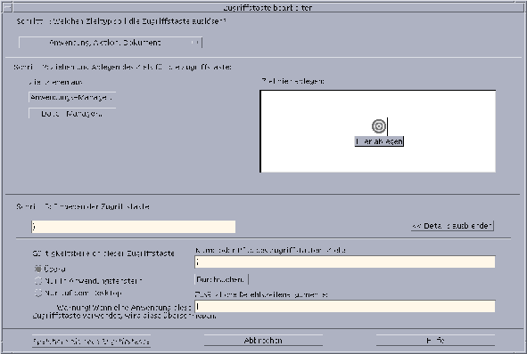

Klicken Sie im Fenster des Hotkey-Editors auf "Neu“.

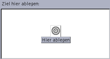

Wählen Sie in Schritt 1 aus dem Pulldown-Menü eine Anwendung, Aktion oder ein Dokument aus.
Richten Sie in Schritt 2 das Ziel ein, das durch den Hotkey erreicht werden soll.
Geben Sie unter Schritt 3 in das Textfeld die Tasten Ihrer Wahl ein, die den Hotkey bilden sollen.
Ermitteln Sie, wo der Hotkey wirksam wird, indem Sie auf "Details anzeigen“ klicken.
(Optional) Geben Sie die Fälle ein, bei denen der Hotkey wirksam wird, wo das angestrebte Ereignis aktiv ist, und geben Sie den Pfad zum angestrebten Ereignis ein.
Falls nicht anders angegeben, ist der Hotkey überall wirksam. Sie können außerdem den Namen oder Pfad des Hotkey-Ziels ändern, wenn keine Option zum Ziehen und Ablegen für das Ziel vorhanden ist.
Geben Sie an, wo der Hotkey aktiv sein soll.
Überall - Der erstellte Hotkey hat Vorrang vor einem von einer Anwendung zugeordneten Hotkey.
Nur in Anwendungsfenstern - Der Hotkey ist nur in einem Anwendungsfenster anwendbar.
Nur auf dem Desktop - Der Hotkey ist nur auf dem Hintergrund des Bildschirms anwendbar.
Geben Sie den Pfad zum angestrebten Ergebnis ein, das vom Hotkey beeinflußt werden soll.
Sie können auch auf die Schaltfläche zum Durchsuchen klicken, um in das Verzeichnis des Ziels zu wechseln.
Geben Sie das Befehlszeilenargument ein.
Auf diese Weise können Sie dem Ziel zusätzliche Befehlszeilenargumente zuweisen.
Klicken Sie auf "Speichern als neue Zugriffstaste“.
Klicken Sie auf "Abbrechen“, um das Dialogfenster zu schließen.
Wählen Sie im Hauptfenster des Hotkey-Editors "Speichern“ aus dem Menü "Datei“.
Auf diese Weise wird der Hotkey aktiviert.

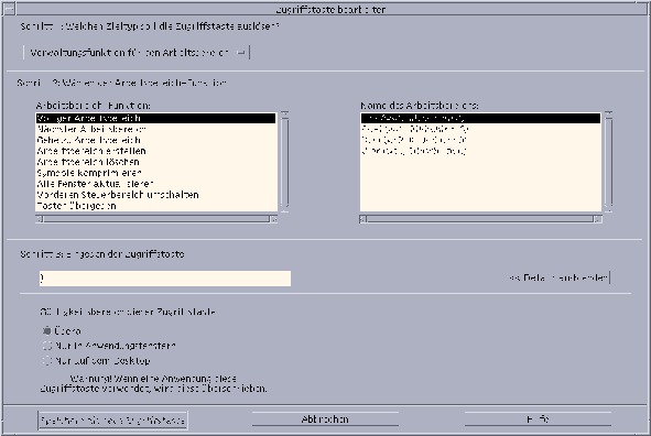

Wählen Sie in Schritt 1 aus dem Pulldown-Menü eine Arbeitsbereichsverwaltungsfunktion aus.
Wählen Sie in Schritt 2 eine Option unter "Arbeitsbereich-Funktion“ aus:
Voriger Arbeitsbereich - Sie wechseln in den vorherigen Arbeitsbereich
Nächster Arbeitsbereich - Sie wechseln in den nächsten Arbeitsbereich
Gehe zu Arbeitsbereich - Sie wechseln in einen ausgewählten Arbeitsbereich
Arbeitsbereich erstellen - Erstellt einen neuen Arbeitsbereich
Arbeitsbereich löschen - Löscht einen Arbeitsbereich
Symbole komprimieren - Komprimiert die Symbole im Arbeitsbereich
Alle Fenster aktualisieren - Aktualisiert alle Fenster mit allen vorgenommenen Änderungen
Vorderen Steuerbereich umschalten - Öffnet und schließt den vorderen Steuerbereich
Tasten übergeben - Der definierte Pass Key hat Vorrang vor allen vorhandenen Hotkeys. Schalten Sie den Hotkey für Tasten übergeben zwischen den Modi ein/aus um.
Das Listenfeld "Name des Arbeitsbereichs“ enthält die Arbeitsbereichsnamen an, wie sie im vorderen Steuerbereich erscheinen. Es enthält zusätzlich einer System-ID, falls doppelte Namen erstellt werden sollten. Das Listenfeld "Name des Arbeitsbereichs“ ist nur dann aktiviert, wenn für die Arbeitsbereichsfunktionsliste auf der linken Seite ein Arbeitsbereichargument erforderlich ist. Wenn Sie einen neuen Hotkey erstellen, ist die erste Option im Listenfeld "Arbeitsbereich-Funktion“ bereits ausgewählt.
(Optional) Geben Sie an, wo der Hotkey aktiv sein soll.
Nur in auf dem Desktop - Der Hotkey ist nur auf dem Hintergrund des Bildschirms anwendbar.

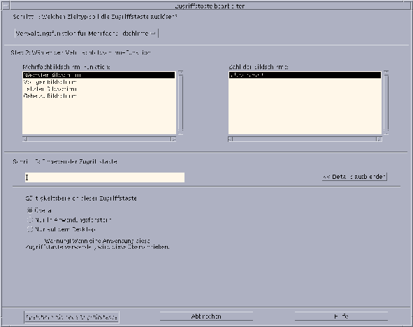

Wählen Sie in Schritt 1 aus dem Pulldown-Menü eine Multi-Monitor-Verwaltungsfunktion aus.
Wählen Sie in Schritt 2 eine Option unter "Mehrfachbildschirm-Funktion“ aus:
Nächster Monitor - Sie wechseln zum nächsten Monitor.
Voriger Monitor - Sie wechseln zum vorherigen Monitor.
Letzter Monitor - Sie wechseln zum letzten Monitor.
Gehe zu Monitor - Sie wechseln zu einem ausgewählten Monitor.
Das Listenfeld "Mehrfachbildschirm-Funktion“ enthält die Monitor-Funktionen. Das Listenfeld "Zahl der Bildschirme“ enthält eine Liste der auf Ihrem Desktop verfügbaren Monitore.
Wenn Sie einen neuen Hotkey erstellen, ist die erste Option im Listenfeld "Mehrfachbildschirm-Funktion“ bereits ausgewählt.

Geben Sie unter Schritt 3 in das Textfeld die Tasten Ihrer Wahl ein, die den aktuellen Hotkey ersetzen sollen.
Klicken Sie auf "Aktualisieren“.

Klicken Sie im Hauptfenster des Hotkey-Editors auf einen Hotkey.
Wählen Sie "Löschen“ aus dem Menü "Bearbeiten“.
Sie können auch in der Symbolleiste auf die Schaltfläche zum Löschen klicken. In der Statusleiste am unteren Fensterrand wird angezeigt, welcher Hotkey gelöscht wurde.
Wählen Sie "Wiederholen" aus dem Menü "Bearbeiten“.
In der Statusleiste am unteren Fensterrand wird angezeigt, welcher Hotkey wiederholt wurde.
Sie können auch in der Symbolleiste auf die Schaltfläche zum Wiederherstellen klicken.
Mit dieser Option wird kein geänderter und gespeicherter Hotkey aktiviert, sondern die zuvor vorgenommenen Einstellungen für diesen Hotkey wiederhergestellt. In der Statusleiste am unteren Fensterrand wird angezeigt, welcher Hotkey wiederhergestellt wurde.
