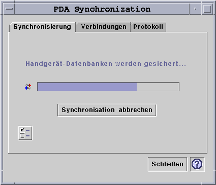

Die PDA sync-Anwendung ist als Symbol auf dem Common Desktop Environment (CDE)-Desktop verfügbar. Sie wird beim ersten Anmelden aktiviert. Wenn Sie die Anwendung schließen, starten Sie sie manuell neu, um eine erneute Synchronisierung auszuführen.
Die folgende Abbildung zeigt, dass die Anwendung synchronisierungsbereit ist wie in der Statusleiste angezeigt. Hier können Sie jetzt die Sync-Schaltfläche in Ihrem Organizer drücken.
Wenn Sie nach der Installation von PDS sync zum ersten Mal eine Synchronisierung ausführen, wird ein Dialogfenster geöffnet, in dem Sie aufgefordert werden, einen Namen für den Organizer einzugeben. Wenn Ihr Organizer bereits einen Namen hat, wird dieses Dialogfenster nicht angezeigt. Beachten Sie die folgende Abbildung.
Wenn Ihr Organizer über ein Passwort verfügt, werden Sie bei jedem Ausführen der Anwendung in einem Dialogfenster danach gefragt. Hat Ihr Organizer kein Passwort, wird dieses Dialogfenster nicht angezeigt. Beachten Sie die folgende Abbildung.
Der Statusbereich enthält Informationen zur aktuellen Operation. Diese Informationen umfassen den Status oder eine Eingabeaufforderung, eine animierte Grafik, die anzeigt, dass ein Vorgang läuft, sowie eine Statusanzeige, die den geschätzten Fortschritt einer Synchronisierung anzeigt.
Die Statusanzeige erscheint erst dann, wenn eine Synchronisierung oder Installation ausgeführt wird. Wenn Sie "Synchronisation abbrechen“ auswählen, wird die Synchronisierung angehalten und ein Bestätigungsdialogfenster angezeigt. Wenn Sie auf die Schaltfläche "Abbrechen“ klicken, wird die Synchronisierung abgebrochen. Wenn Sie auf "Fortsetzen“ klicken, wird die Synchronisierung fortgesetzt.
Wenn eine Synchronisierung abgeschlossen ist, wird ein akustisches Signal ausgegeben. Aktivieren Sie die Option "Anwendungsfenster nach der Synchronisierung auf Symbolgröße verkleinern“ in den Anwendungseigenschaften, so wird das Fenster automatisch auf Symbolgröße verkleinert, wenn die Synchronisierung abgeschlossen ist.
Klicken Sie auf die Schaltfläche "Abbrechen“, um die Synchronisierung abzubrechen.
