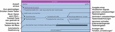

Nachdem Sie accessx & ausgeführt haben, wird folgendes Fenster angezeigt:

Das Hauptfenster verfügt über ein Kontrollkästchen mit Namen "Sound when features turned On/Off“. (Siehe Abbildung E–1.) Wenn dieses Kästchen aktiviert ist, ertönt jedesmal, wenn eine Funktion wie Zusatztasten oder Anschlag mehrerer Tasten aktiviert bzw. deaktiviert wird, ein akustisches Signal.
Wenn Sie einen PC gemeinsam mit jemandem benutzen, der AccessX nicht verwendet, möchten Sie AccessX vielleicht automatisch deaktivieren, wenn der Rechner für einen bestimmten Zeitraum inaktiv ist. Dadurch müssen weder Sie noch die Person, die den PC nach Ihnen verwendet, daran denken, AccessX zu deaktivieren.
Um diesen Timeout zu aktivieren, markieren Sie das Kontrollkästchen "Off after time out (min)“. (Siehe Abbildung E–1.) Stellen Sie den entsprechenden Zeitschieber so ein, dass AccessX nach Ablauf des gewünschten Zeitraums deaktiviert wird. Der Zeitwert kann zwischen Null und sechs Minuten liegen.
