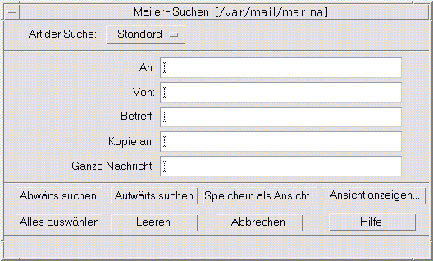

Wählen Sie "Suchen“ aus dem Menü "Nachrichten“.
Das Dialogfenster "Suchen“ wird geöffnet.
Geben Sie den gesuchten Text in das entsprechende Feld ein.
Es kann nach einer Übereinstimmung mit einem oder mehreren der Felder "An“, "Von“, "Betreff“ oder "Cc“ gesucht werden. Werden in mehrere Felder Kriterien eingegeben, sucht Mailer nach Nachrichten, die mit allen Kriterien übereinstimmen.
Mailer behandelt die Eingaben in einem Feld als ein Kriterium, auch wenn es sich um mehrere Suchkriterien handelt, die durch Leerzeichen oder Kommata getrennt sind. Bei der Eingabe müller schmidt im Feld "An“ sucht Mailer eine Nachricht an müller schmidt und nicht an müller oder schmidt.
In diesen Feldern wird nicht zwischen Groß- und Kleinschreibung unterschieden.
Klicken Sie zur Auswahl der Suchrichtung innerhalb der Mailbox auf "Vorwärts“ oder "Rückwärts“, um die vorherige oder die nächste übereinstimmende Nachricht zu suchen. Klicken Sie auf "Alles auswählen“, um alle übereinstimmenden Nachrichten zu finden.
Der Text in den Feldern kann jederzeit durch Klicken auf "Löschen“ im Dialogfenster "Suchen“ entfernt werden.
