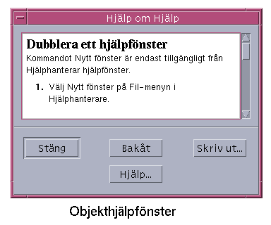

Hjälpavsnitten i programmen kan visas i två typer av hjälpfönster: ett vanligt hjälpfönster och ett snabbhjälpfönster som visas i Figur 3–4.
I allmänna hjälpfönster finns ett avsnittsträd och ett avsnittsområde. Avsnittsträdet är en lista med hjälpavsnitt som du kan bläddra igenom för att visa hjälp om ett ämne. När du väljer ett avsnitt visas det i den nedre delen av hjälpfönstret, som kallas avsnittsområdet.
Snabbhjälpfönster är ändamålsenliga hjälpfönster. I snabbhjälpfönster finns bara ett avsnittsområde och en eller fler knappar.
