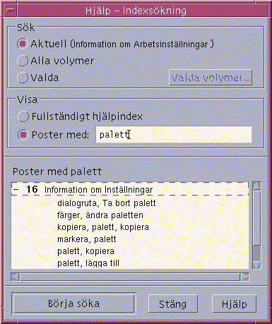

Resultatet av en indexsökning efter ordet ”visa” visas i Figur 3–9. Prefixet -36 indikerar att det finns 36 indexposter som innehåller ordet ”visa”. Klickar du på någon titel som är markerad med + (plustecken) fälls listan ut och plustecknet skiftar till ett minustecken. Indexposten som visas i figuren har expanderats på det här sättet.

Du öppnar indexet genom att klicka på knappen Index.
I indexet visas alla poster för den aktuella hjälpvolymen. Du kan välja Alla volymer för att visa ett index för alla tillgängliga hjälpvolymer eller välja Valda om du bara vill visa vissa volymer.
Markera fältet Poster med, skriv ordet eller frasen som du letar efter och tryck på Retur.
Indexsökningar är inte skiftlägeskänsliga. Jokertecken som * (asterisken) och ? (frågetecknet) kan användas (se Mönstersökningar nedan).
Markera den indexpost som du vill visa.
Om posten har ett plustecken (+) som prefix, utökas listan med fler alternativ. Markera sedan ett hjälpavsnitt som du vill visa.
Du kan visa så många avsnitt som du vill.
Klicka på Stäng när du är klar.
