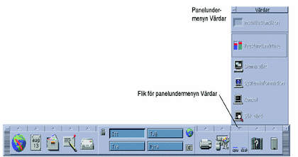

Huvudgruppen består av huvudpanelen (som visas som standard) och ett flertal underpaneler, som visas när du klickar på flikarna i huvudpanelen.
I den mittersta delen av huvudpanelen, som kallas arbetsyteomkopplaren, kan du visa olika arbetsytor, utföra åtgärder, låsa bildskärmen och logga ut.
Ovanför varje kontroll i huvudpanelen finns en flik som är märkt med en triangel. När du klickar på fliken visas underpanelen, vars namn visas i namnlisten.
Underpanelerna innehåller:
En namngiven kopia av kontrollen i huvudpanelen.
Andra kontroller för att köra program. (Du kan flytta dem till huvudpanelen.)
En installationsikon, som fungerar som släppzon när du vill lägga till en kontroll på underpanelen.
