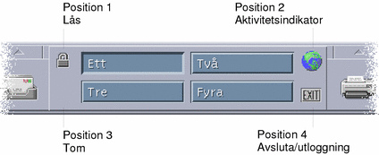

I den mittersta delen av huvudpanelen, som kallas arbetsyteomkopplaren, kan du visa olika arbetsytor, utföra åtgärder, låsa bildskärmen och logga ut.

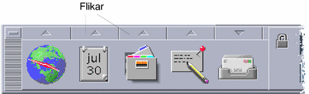

Ovanför varje kontroll i huvudpanelen finns en flik som är märkt med en triangel. När du klickar på fliken visas underpanelen, vars namn visas i namnlisten.

På arbetsyteomkopplaren finns det knappar som du använder för att växla från en arbetsyta eller kontroll till en annan. Du kan byta namn på en arbetsyta genom att klicka på dess knapp och redigera namnet.
Varje arbetsyta tar upp hela skärmbilden och flera arbetsytor kan ligga i skikt på bildskärmen. Arbetsytorna gör att du får plats att utföra flera saker på skrivbordet.

Ovanför kontroller som har underpaneler finns en pilknapp.
Klicka på fliken ovanför kontrollen.

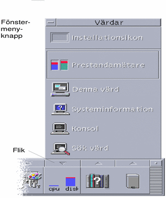

Underpanelen stängs automatiskt när du markerar ett verktyg om du inte har flyttat på underpanelen.
Klicka på fliken för den öppna underpanelen.
Eller välj Stäng på fönstermenyknappen på underpanelen (i det övre vänstra hörnet).

Underpaneler flyttas på samma sätt som andra fönster, det vill säga genom att du drar i namnlisten.

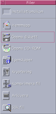

Använd underpanelen Filer om du vill:
Öppna filhanteraren
Få tillgång till flyttbara media, som CD-ROM-skivor och disketter
Granska filegenskaper
Köra kommandon för att kryptera, komprimera och arkivera
Söka efter filer eller mappar
| Ikon | Namn | Resultat av att klicka | Resultat av att släppa |
| Hemmapp | Öppnar filhanteraren för hemmapp | Öppnar filhanteraren för den släppta mappen | |
| Öppna diskett | Laddar en diskett i enheten och visar den i filhanteraren | Ingen | |
| Öppna CD-ROM-skiva | Laddar en CD-ROM-skiva i enheten och visar den i filhanteraren | Ingen | |
| Egenskaper | Öppnar dialogrutan Egenskaper utan att markera någon fil | Öppnar dialogrutan Egenskaper för den släppta filen eller mappen | |
| Kryptering | Ber om filen som ska krypteras och krypteringsnyckeln | Krypterar och ersätter en okrypterad fil; dekrypterar och ersätter en krypterad fil | |
| Komprimera fil | Ber om filen som ska komprimeras | Komprimerar och ersätter en okomprimerad fil; packar upp och ersätter en komprimerad fil | |
| Arkiv | Ber om filen eller mappen som ska arkiveras | Arkiverar och ersätter den släppta filen eller mappen | |
| Sök fil | Öppnar Sök fil i standardläge | Söker efter den släppta texten som ett fil- eller mappnamn |

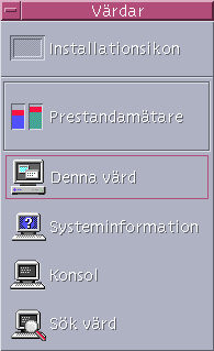

Använd underpanelen Värdar när du vill visa systeminformation, övervaka prestanda på värddatorn, öppna terminal- och systemfönsterpass på värddatorer och söka efter värddatorer.
| Prestanda | Öppnar prestandamätaren för arbetsstationen | Öppnar prestandamätaren i standardläge | |
| Denna värd | Öppnar terminalfönstret för arbetsstationen | Ingen | |
| Systeminformation | Öppnar systeminformation för arbetsstationen | Visar systeminformation om det släppta värdnamnet | |
| Systemfönster | Öppnar systemfönstret för arbetsstationen | Ingen | |

Med kontrollen Kryptering på underpanelen Filer kan du kryptera och dekryptera filer med ditt vanliga krypteringsprogram. Krypteringsprogrammet som medföljer Solaris heter crypt och beskrivs närmare i direkthjälpen (man) för crypt.
Du kan kryptera en fil på något av följande sätt:
Klicka på Kryptera i mappen Skrivbordsverktyg i programhanteraren och ange filen och krypteringsnyckeln i dialogrutan som då visas.
Eller klicka på ikonen Kryptering på underpanelen Filer och ange filen och krypteringsnyckeln i dialogrutan.
Eller klicka på ikonen Kryptering på underpanelen Filer och ange krypteringsnyckeln i dialogrutan.
Filen krypteras, kodas och ersätter den ursprungliga filen.
Du kan dekryptera en fil på något av följande sätt:
Klicka på Dekryptera i mappen Skrivbordsverktyg i programhanteraren och ange filen och krypteringsnyckeln i dialogrutan som då visas.
Filen avkodas, dekrypteras och ersätter den krypterade filen.
Du kan dekryptera en fil genom att dubbelklicka på den i filhanteraren.
Med kontrollen Komprimering på underpanelen Filer kan du komprimera och dekomprimera filer med ditt vanliga komprimeringsprogram. Du kan också använda ikonerna Komprimera fil och Dekomprimera fil i programhanteraren.
Komprimeringsprogrammet som medföljer Solaris-programvaran är compress, som enligt beskrivningen i direkthjälpen (man) för crypt använder adaptiv Lempel-Ziv-kodning. De komprimerade filerna får filtillägget .z.
Klicka på Komprimera fil i mappen Skrivbordsverktyg i programhanteraren och ange filen i dialogrutan som då visas.
Eller klicka på ikonen Komprimering på underpanelen Filer och ange filen i dialogrutan.
Eller släpp filen på ikonen Komprimering på underpanelen Filer.
Filen komprimeras och får filtillägget .z och ersätter den ursprungliga filen.
Klicka på Dekomprimera fil i mappen Skrivbordsverktyg i programhanteraren och ange filen i dialogrutan som då visas.
Filen expanderas, filtillägget .z tas bort och filen ersätter den komprimerade filen.
Du kan expandera en fil genom att dubbelklicka på den i filhanteraren.
Med kontrollen Arkiv på underpanelen Filer kan du arkivera (tar) och packa upp filer. tar-kommandona är också tillgängliga via ikonerna Arkiv, Packa upp arkiv och Visa innehåll i arkiv i programhanteraren.
Krypteringsprogrammet som medföljer Solaris heter tar och beskrivs närmare i direkthjälpen (man) för tar. Som standard får arkiverade filer filtillägget .tar.
Klicka på Arkivera i mappen Skrivbordsverktyg i programhanteraren och ange aktuella filer och mappar i dialogrutan som då visas.
Eller klicka på ikonen Arkiv på underpanelen Filer och ange lämpliga fil- och mappnamn i dialogrutan.
Eller släpp filen på ikonen Arkiv på underpanelen Filer.
Filen komprimeras, får filtillägget .tar och ersätter den ursprungliga filen.
Klicka på Packa upp arkiv i mappen Skrivbordsverktyg i programhanteraren och ange filen i dialogrutan som då visas.
Släpp filen på ikonen Arkivera på underpanelen Filer.
Filen expanderas, filtillägget .tar tas bort och filen ersätter den komprimerade filen.
Du kan packa upp en fil genom att dubbelklicka på den i filhanteraren.

När du klickar på Systeminfo på underpanelen Värdar visas dialogrutan för systeminformation. Informationen i den här dialogrutan gäller i första hand systemadministratörer och personal på avdelningar för teknisk support. Den omfattar:
Användaridentifikation
Systemidentifikation
Användning och tilldelning av minne
Versionsidentifikation för operativmiljön och CDE
Information om aktuell session
Du kan inte ändra tilldelningen av det fysiska minnet via Systeminformation. Information om hur du anger utrymmet för minnesväxling finns i direkthjälpen (man) för swap(1M).

Du kan använda arbetsyteomkopplaren i huvudgruppen för att byta namn på arbetsytor och ändra antalet arbetsytor.
Peka på arbetsyteknappen på den arbetsyta som du vill byta namn på.
Välj Byt namn på knappens snabbmeny (som du visar genom att trycka på Skift+F10 eller genom att klicka med musknapp 3).
Arbetsyteknappen ändras till ett skrivfält.
Redigera skrivfältet.
Tryck på Retur.
Peka någonstans på arbetsyteomkopplaren och klicka med musknapp 3 för att visa menyn.
Välj Lägg till arbetsyta på snabbmenyn.
Den nya arbetsytan, ”Ny”, placeras bakom de andra arbetsytorna.
Byt namn på arbetsytan (se Så här byter du namn på en arbetsyta).
Om du tar bort en arbetsyta som innehåller fönster, flyttas dessa fönster till nästa arbetsyta.
Peka på arbetsyteknappen på den arbetsyta som du vill ta bort.
Välj Ta bort på knappens snabbmeny (visas när du trycker på Skift+F10 eller klickar med musknapp 3).

Från början har arbetsyteomkopplaren de fyra positioner som visas nedan.
Använd denna procedur för att byta ut en av dessa kontroller. (Tom är också en kontroll.)
Installera programmet som du vill placera i arbetsyteomkopplaren på underpanelen Program.
Om du till exempel vill lägga till kontrollen Ladda system i arbetsyteomkopplaren, drar du den från programgruppen Skrivbordsverktyg till underpanelen Program.
Sök reda på konfigurationsfilen för huvudgruppen (som skapades automatiskt när du installerade kontrollen på underpanelen Program). Definitionen finns i katalogen hemmapp/.dt/types/fp_dynamic.
När till exempel Ladda system läggs till på underpanelen Program, skapas filen Xload1.fp.
Flytta filen från katalogen hemmapp/.dt/types/fp_dynamic till katalogen hemmapp/.dt/types.
Öppna och redigera filen i katalogen hemmapp/.dt/types.
Ändra raderna som definierar CONTAINER_TYPE och CONTAINER_NAME till följande värden:
CONTAINER_TYPE SWITCH CONTAINER_NAME Parameter
Redigera raden som anger positionen (POSITION_HINTS). Skriv så här om du t ex vill placera kontrollen på platsen Tom:
POSITION_HINTS 3
Spara konfigurationsfilen.
Skapa en annan fil i katalogen hemmapp /.dt/types.
Filnamnet måste avslutas med .fp. Till exempel kanske du skapar den nya filen hemmapp/.dt/types/DeleteBlank.fp.
Öppna filen och redigera den.
Öppna filen /usr/dt/appconfig/types/språk/dtwm.fp i ett annat redigeringsfönster.
Filen är skrivskyddad. Du behöver inte göra några ändringar i den.
Leta i /usr/dt/appconfig/types/språk/dtwm.fp efter definitionen för kontrollen som du ersätter i omkopplaren.
Detta är exempelvis definitionen för kontrollen Tom:
CONTROL Tom
TYPE blank
CONTAINER_NAME Switch
POSITION_HINTS 3
ICON FpblnkS
HELP_TOPIC FPOnItemSwitch
HELP_VOLUME FPanel
Kopiera definitionen av kontrollen som du tänker ersätta från /usr/dt/appconfig/types/språk /dtwm.fp till den nya konfigurationsfilen.
Du kan till exempel kopiera definitionen för kontrollen Tom (Blank) till den nya filen hemmapp/.dt/types/DeleteBlank.fp.
Lägg till raden DELETE True i slutet av definitionen, inom klammerparenteserna:
CONTROL Tom
... HELP_VOLUME FPanel
DELETE True
Spara filen.
Välj Starta om arbetsytehanteraren på Arbetsyta-menyn.
