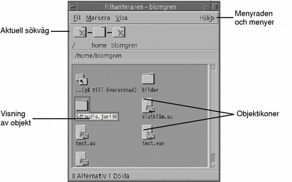

Filhanterarens huvudfönster är en grafisk representation av en mapp i systemet. Den mapp som visas för närvarande kallas den aktuella mappen.
Sökväg till aktuell mapp: visar sökvägen till den aktuella mappen med hjälp av ikoner (dubbelklicka om du vill ändra sökvägen)
Menyrad och menyer – innehåller kommandona som är tillgängliga i filhanteraren
Objektvisningsområdet: visar objekten (filer och mappar) i den aktuella arbetsmappen
Objektikoner – ikoner som motsvarar den aktuella mappens filer och mappar

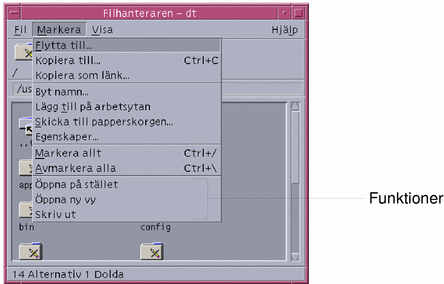

Varje objekt i filhanteraren har en snabbmeny. Även själva filhanteraren har en snabbmeny som du kan visa genom att placera pekaren i visningsfönstret, utanför gränserna för enskilda fil- eller mappobjekt.
Peka på ikonen vars snabbmeny du vill visa och klicka med musknapp 3.
Välj ett kommando på snabbmenyn genom att dra pekaren till kommandot och sedan släppa upp musknappen. Du kan också klicka på kommandot.
Använd tabbtangenten och piltangenterna för att markera den ikon vars snabbmeny du vill visa.
Tryck på Skift + F10.
Välj ett kommando på menyn genom att använda piltangenterna och markera kommandot och därefter trycka på Retur.
Om du vill stänga menyn utan att välja ett kommando trycker du på Esc.

Markera-menyn innehåller kommandon som följs av en lista över åtgärder som du kan använda på den markerade ikonen. Innehållet i åtgärdsdelen på Markera-menyn varierar beroende på vilken typ av ikon som är markerad.
Den åtgärd som visas överst i listan i åtgärdsdelen på Markera-menyn (standardåtgärden), är den åtgärd som kommer att utföras när du dubbelklickar på en fil eller mapp. På menyn som visas på bilden är standardåtgärden Öppna här.
Standardåtgärden är den första åtgärden i listan i Markera-menyns åtgärdsdel.
Markera ikonen för objektet.
Välj en åtgärd som du vill utföra på Markera-menyn eller objektets snabbmeny.

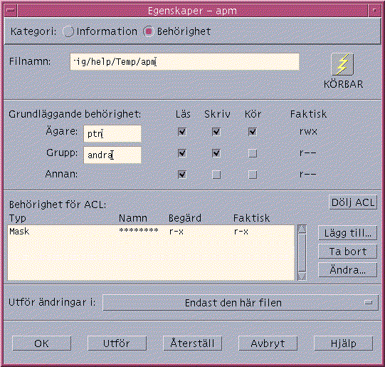

Markera ikonen för filen eller mappen vars behörigheter du vill visa i filhanteraren.
Välj Egenskaper på Markera-menyn i filhanteraren eller på ikonens snabbmeny (som visas när du trycker på Skift + F10 eller klickar med musknapp 3).
Undersök filens eller mappens grundbehörigheter i kolumnen Faktisk (“r” betyder läsbehörighet (read), “w” betyder skrivbehörighet (write) och “x” användarbehörighet (execute)).
Ägare – behörigheter som getts till filens eller mappens ägare
Grupp – behörigheter som getts till filens eller mappens grupp
Annan – behörigheter som getts till övriga användare som inte är ägare eller ingår i ägargruppen.
Kolumnerna Läs, Skriv och Kör i dialogrutan motsvarar begärd behörighet och kan skilja sig från behörigheterna som faktiskt används (som visas i kolumnen Faktisk). De begärda behörigheterna kanske inte träder i kraft på grund av masken (se Behörighetsmask).
Om du vill visa behörighet för en annan fil eller mapp markerar du objektet och väljer Egenskaper på Markera-menyn. Om du öppnar dialogrutan Egenskaper genom att skriva sdtfprop& på kommandoraden, kan du visa egenskaper genom att klicka på Bläddra i dialogrutan och markera filen eller mappen.
Markera ikonen för filen eller mappen vars behörighet du vill ändra i filhanteraren.
Välj Egenskaper på Markera-menyn i filhanteraren eller på ikonens snabbmeny (visas när du trycker på Skift + F10 eller klickar med musknapp 3).
Dialogrutan Behörighet visas.
Ange behörigheterna Ägare, Grupp och Annan genom att klicka i kryssrutorna.
Masken begränsar behörigheten för Grupp, men påverkar inte behörigheterna för Ägare eller Annan. De faktiska behörigheterna att läsa, skriva och använda som Ägare, Grupp och Annan tilldelats visas i kolumnen Faktisk.
Använd alternativknappen Utför ändringar i för att välja definitionsområde för ändringarna.
Alternativen för filer är Endast denna fil (standard), Alla filer i överordnad mapp och Alla filer i överordnad mapp och dess undermappar. Alternativen för mappar är Endast denna mapp (standard) och Endast denna mapp och dess undermappar.
Klicka på OK i dialogrutan Behörighet om du vill använda de aktuella ändringarna och stänga dialogrutan. Klicka på Utför om du vill använda inställningarna utan att stänga dialogrutan Behörighet.

Listor för behörighetskontroll (ACL) gör att du kan definiera fil- eller mappbehörighet för ägaren, ägarens grupp och andra specifika användare och grupper, samt definiera standardbehörighet för var och en av dessa kategorier. Du kan bara ange en lista för behörighetskontroll per fil eller mapp. En lista för behörighetskontroll består av (ACL)- poster. Varje post är associerad till en användartyp, ungefär som gruppbehörigheter är associerade till Ägare, Grupp eller Annan.
Om du vill tilldela fil- eller mappbehörighet till en viss användare eller grupp, använder du ACL-posterna User respektive Group. Du måste ange namn på användaren eller gruppen när du skapar ACL-posten. Du kan t ex använda en lista för behörighetskontroll för att ge en kollega läsbehörighet till din meritförteckning.
Om du vill skapa, ändra eller visa en lista för behörighetskontroll för en fil eller mapp, måste den finnas på en server eller ett system av typen Solaris 2.5 eller senare och du måste köra ett program av typen Solaris 2.5 eller senare. Sådana filer och mappar kallas ACL-aktiverade. För att kunna ange, ändra och visa grundbehörigheter och listor för behörighetskontroll med hjälp av det grafiska användargränssnittet för Egenskaper, måste du köra CDE 1.1 eller en senare version.
Du måste vara ägare till filen eller mappen för att kunna skapa och ändra grundbehörigheter eller listor för behörighetskontroll för den filen eller mappen. Om du inte är ägare är fälten i dialogrutan Egenskaper skrivskyddade.
ACL-terminologin i det här avsnittet refererar till terminologi som används i det grafiska användargränssnittet för Egenskaper. Kommandoradsterminologin kan vara något annorlunda.
Markera ikonen för mappen eller filen vars lista för behörighetskontroll (ACL) du vill visa i filhanteraren.
Dialogrutan Egenskaper visas.
Om filen eller mappen har en lista för behörighetskontroll så visas den i listan Behörighet för ACL. I annat fall döljs rullningslisten.
Kolumnen Begärd visar de behörigheter som ägaren begär för varje ACL-post. De här behörigheterna begränsas av masken och de faktiska ACL-postbehörigheterna visas i kolumnen Faktisk. Mer information om masken finns i Behörighetsmask.
Om du vill skapa, ändra eller visa listor för behörighetskontroll på en fil eller mapp, måste den finnas på en server eller ett system av typen Solaris 2.5 eller senare och du måste köra Solaris 2.5 eller senare.
När du lägger till den första ACL-posten skapas listan för behörighetskontroll.
Markera ikonen för filen eller mappen vars ACL du vill ändra i filhanteraren.
Klicka på Visa ACL om ACL-delen inte visas.

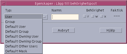

Klicka på knappen Lägg till.
Dialogrutan Lägg till behörighetspost visas.
Välj ett alternativ i alternativlistan Typ.
Skriv namnet som är associerat med den valda typen, om det finns något, i fältet Namn.
Klicka på kryssrutorna för Behörighet för att ange inställningarna för den nya ACL-posten.
På statusraden längst ned i dialogrutan visas om den begärda behörigheten begränsas av masken.
Klicka på Lägg till i dialogrutan Lägg till behörighetspost.
Använd alternativknappen Utför ändringar i för att ange ändringens definitionsområde.
Klicka på OK om du vill använda aktuella inställningar och stänga dialogrutan. Klicka på Utför om du vill använda inställningarna utan att stänga dialogrutan.

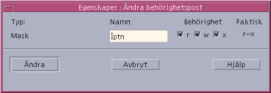

Gå till filhanteraren och markera ikonen för mappen eller filen vars ACL-post du vill ändra.
Markera posten som du vill ändra i listan för behörighetskontroll.
Klicka på Ändra.
Dialogrutan Ändra behörighetspost visas.
Klicka på kryssrutorna för Behörighet för att ange de nya inställningarna för ACL-posten.
Klicka på knappen Ändra i dialogrutan Ändra behörighetspost.

Fortsätt att lägga till så många ACL-poster av typen Default User eller Default Owning Group som du vill ha.
Alternativen är Endast denna mapp (standard) och Endast denna mapp och dess undermappar.
ACL-aktiverade filer och mappar har en mask definierad vars standardbehörighet är gruppbehörigheten för filen eller mappen. Masken är den högsta tillåtna behörigheten som kan ges till en användare på alla ACL-poster och till grundbehörighet för Grupp. Den begränsar inte grundbehörigheterna Ägare och Annan. Om en filmask t ex är skrivskyddad, kan du inte skapa en lista för behörighetskontroll med behörighet att ändra eller använda för en användare, utan att ändra maskvärdet.
Använd masken som ett snabbt sätt att begränsa behörigheten för användare och grupper.
Markera ikonen för mappen eller filen vars mask du vill ändra.
Klicka på knappen Visa ACL om mappen saknar en definierad lista för behörighetskontroll.
Om mappen har en definierad lista för behörighetskontroll visas den när du öppnar dialogrutan Behörighet.
Markera maskposten i behörighetslistan.
De aktuella maskbehörigheterna visas i kolumnen Faktisk.
Klicka på knappen Ändra.
Klicka på kryssrutorna för Behörighet och ange de värden du vill ge masken.
Använd alternativknappen Utför ändringar i för att välja definitionsområde för behörighetsändringarna.

Varje arbetsyteobjekt har en egen snabbmeny, som du visar genom att trycka på Skift + F10 eller genom att klicka med musknapp 3 när ikonen är markerad. Denna meny innehåller kommandon som du använder för att hantera objektet, bland annat de åtgärder som visas i Markera-menyns åtgärdsdel när objektet är markerat. Arbetsytans snabbmeny liknar den snabbmeny som finns i filhanterarfönstren, men den innehåller färre kommandon.
Med den här proceduren kan du skapa en kopia av ikonen i arbetsytans bakgrund. Ändringar som du gör i kopian görs också i det ursprungliga objektet i filhanterarfönstret.

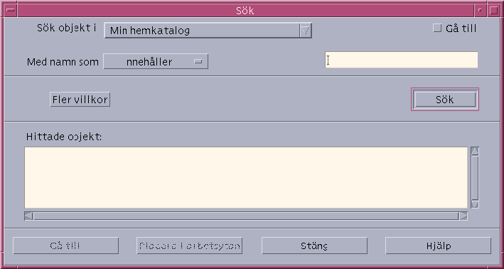

Öppna Sök fil.
Då visas dialogrutan Sök.

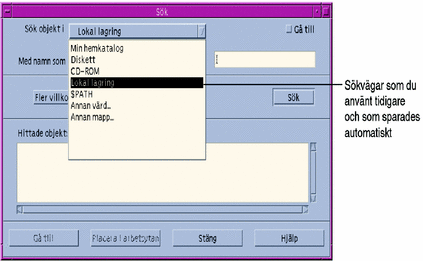

Markera mappen som du tror att de önskade filerna eller mapparna finns i. Följande tabell innehåller alternativen i dialogrutan Sök.
| Alternativ | Var sökningen sker |
| Min hemkatalog | Din hemkatalog (kallas hemmapp i det här kapitlet), exempelvis /home/andersj |
| Diskett | Innehållet i diskettenheten |
| CD-ROM | Innehållet i CD-ROM-enheten |
| Lokal lagring | Alla mapparna på arbetsstationen |
| $PATH | Alla mapparna i arbetsstationens standardsökväg |
| Annan värd | Ange värdnamnet på en annan arbetsstation |
| Annan mapp | Ange en annan mapp på den här arbetsstationen |

Ange om du vill söka efter ett filnamn som innehåller, är lika med eller inte innehåller söktexten, genom att markera motsvarande alternativ i rutan Med namn som.
Skriv hela eller en del av namnet på filen eller mappen som du vill söka efter i textrutan på samma rad som Med namn som.
Följande gäller när du väljer “är lika med” i namnrutan:
När du anger ett fil- eller mappnamn kan du använda jokertecken, till exempel asterisk (*) och frågetecken (?). Söksträngen * motsvarar en godtycklig följd av tecken (eller inga tecken alls) och ? matchar ett godtyckligt tecken. Till exempel:
ba* – matchar alla namn som inleds med strängen ba
ba? – matchar alla namn som består av tre bokstäver och som inleds med strängen ba
*.dt – matchar alla namn som avslutas med suffixet .dt
*.??? – matchar alla namn som har ett filtillägg med tre tecken
Filens namn och innehåll kan anges med ett mönstermatchningsuttryck med samma syntax som används i kommandot find. (Mer information finns i direkthjälpen för find och grep.)
Klicka på Sök.

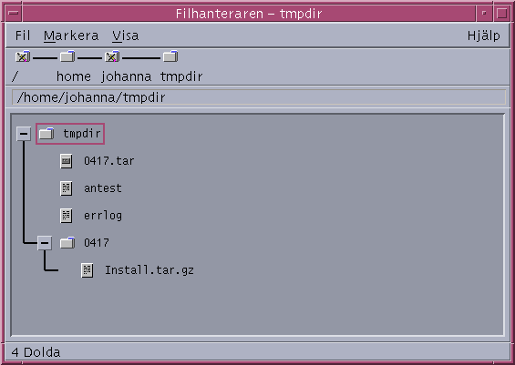

Trädstrukturen påminner om en disposition. Filer och mappar som ligger i en mapp står under den senare i en lista med indrag
I en trädstruktur kan en mapp ha tre olika statusvärden. Du visar och ändrar statusvärdena med knapparna till vänster om mappen. Du kan också öppna och stänga trädförgreningar genom att markera en mapp och därefter trycka på tangenterna + och - på tangentbordet:
+() – Mappen är stängd. Mappens innehåll visas inte. Klicka på knappen för att visa innehållet i mappen helt eller delvis, beroende på vilket alternativ för trädstruktur som gäller.
-() – Mappen är helt öppen. Alla objekt i mappen visas. När du klickar på knappen stängs mappen.
+/-() – Mappen är delvis öppen. Alla objekt i mappen visas. (Den här vyn är bara tillgänglig i läget “Mappar, sedan filer”.) När du klickar på mappen öppnas den och filnamnen visas.
Du kan ändra hur filer och mappar visas i trädstrukturen genom att ändra inställningarna i rutan Visa i dialogrutan Vyinställningar. Ändringar av inställningarna gäller bara den aktuella sessionen. Mer information om hur du får dem att bli permanenta finns i Så här sparar du de aktuella inställningarna som standardinställningar.
Om du dubbelklickar på en mapp i en trädstruktur visas en ny vy av den mappen.
I en trädstruktur visas en mapp och nedanför visas de filer och undermappar som finns i mappen.
Växla till den mapp där du vill att trädstrukturen ska börja.
Välj Vyinställningar på Visa-menyn.
Markera Som träd i rutan Visa.
Markera ett av följande alternativ:
Endast mappar – trädet visar enbart mappar. Om du vill visa filer dubbelklickar du på ett mappnamn. Detta är standardvyn.
Mappar, sedan filer – till en början visas enbart mappar. Klicka på knappen [+] bredvid varje mapp för att visa dess innehåll. När du klickar första gången visas undermapparna. När du klickar andra gången visas filerna som ingår i dem. När du klickar på knappen en tredje gång stängs mappen.
Mappar och filer – mappar och filer visas alltid.
Du verkställer ändringarna och stänger dialogrutan Vyinställningar genom att klicka på OK. Om du vill verkställa ändringarna och låta dialogrutan vara öppen klickar du på Utför.

Välj Ny mapp eller Ny fil på Fil-menyn.
Skriv ett namn i fältet Nytt filnamn i dialogrutan Ny fil eller i fältet Namn på ny mapp i dialogrutan Ny mapp.
Klicka på OK eller tryck på Retur.
Klicka på Avbryt eller tryck på Esc om du vill stänga dialogrutan Ny fil eller Ny mapp utan att skapa en ny fil eller mapp.
