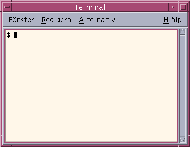

I ett terminalfönster kan du använda UNIX-kommandon och kopiera och klistra in text.
Bilderna i det här kapitlet är tagna från vanliga CDE-skärmar. Skärmbilderna på din dator kan se annorlunda ut än bilderna i det här kapitlet beroende på datorns inställningar, exempelvis om du eller systemadministratören har anpassat dem.
Standardterminalemulatorn på skrivbordet är dtterm. Terminalemulatorn dtterm emulerar den del av VT220-terminalen som följer ANSI- och ISO-standard.
Kommandoradsprompten i dtterm är ett särskilt tecken som visas i terminalfönstrets vänstra marginal. Det kan vara “%”, “<”, “$” eller något annat tecken. En liten ruta eller list, som kallas markör, visar var i fönstret de tecken du skriver med tangentbordet kommer att visas.
