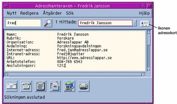

Adresskorten liknar RolodexTM-kort och innehåller fördefinierade rader för namn, adresser, kontaktinformation och annat. Namnet på ett adresskort härrör vanligtvis från en persons namn, t ex “KalleKarlsson” eller “Kalle-Karlsson”. När du utför en sökning söker adresshanteraren igenom alla posterna på kortet för att hitta söktexten.
Adresskorten baseras på standarden för virtuella kort (vCardTM). Denna standard kan hanteras i andra operativmiljöer och gör det enklare att utbyta information via e-post. Du kan få mer information genom att kontakta samarbetsorganet för Internet-post, Internet Mail Consortium (http://www.imc.org).

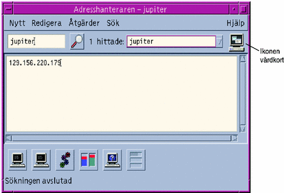

Varje arbetsstation och server i nätverket har ett värdnamn och en tillhörande IP-adress (Internet Protocol-adress) som identifierar den aktuella arbetsstationen. Värdkortet innehåller bara IP-adressen. Värdkortet för vår fiktive användare Fredrik Janssons arbetsstation (jupiter) kan exempelvis innehålla IP-adressen 129.155.220.93.
Värdkorten skapas och underhålls av systemet och kan inte redigeras. De innehåller bara information om värddatorn.

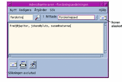

Ett alias är en pseudonym för ett eller flera användarnamn eller en eller flera användaradresser som används av e-postprogrammet i CDE, Postverktyget. Aliaskorten innehåller antingen:
Ett e-postalias (exempelvis fredj@jupiter) som skapas av systemet
Ett eget e-postalias som kan hämtas på Alias-menyn i Postverktyget:
Om du skickar e-post till ett alias skickas meddelandet till alla de adresser som finns på aliaskortet. Aliaset forskning kan t ex innehålla följande adresser över personer på forskningsavdelningen och det fiktiva företaget Widget Makers Inc.:
fredj@jupiter, johans@pluto, susan@saturn
Aliaskorten innehåller bara e-postadresser.

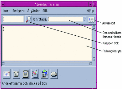

För att kunna utnyttja adresshanteraren på bästa sätt behöver du känna till hur du skriver söktext och väljer vilka typer av kort som du vill söka efter.
På Sök-menyn kan du välja högst sex typer av kort som du vill söka efter. När du skriver söktexten och klickar på sökknappen genomsöks varje kort av de angivna typerna. Om adresshanteraren hittar texten på ett kort visas kortet i rutan Hittade.
När sökningen är klar, vilket du kan se när aktivitetsikonen (den snurrande jordgloben) återgår till en sökikon (ett förstoringsglas), sker följande:
Det första kortet som påträffas visas i rullningsrutan
Antalet funna kort visas till vänster om rutan Hittade
Alla funna kort visas i rutan Hittade
Kortets typ visas till höger om rutan

Adresskorten innehåller information om kontaktpersoner och platser som gäller en viss användare. När du visar ett adresskort i rullningsrutan i adresshanteraren uppdateras Åtgärder-menyn så att den innehåller följande kommandon:
Tabell 18–2 Åtgärder för adresskort| Åtgärd | Beskrivning |
| Post till | Medför att du kan skicka meddelanden till e-postadresserna i listan |
| Ring upp | Medför att du kan ringa upp telefonnummren i listan |
| Öppna kalender | Försöker öppna personens kalender |
| Öppna hemmapp | Försöker öppna personens hemmapp |
| Öppna hemsida | Försöker öppna en Internet-adress som förekommer på kortet |
| Skriv ut | Skriver ut informationen som förekommer på kortet |
Aliaskort innehåller en eller flera e-postadresser. När du visar ett aliaskort i rullningsrutan i adresshanteraren uppdateras Åtgärder-menyn så att den innehåller följande kommandon:
Tabell 18–3 Åtgärder för aliaskort| Åtgärd | Beskrivning |
| Vilka är | Försöker tolka aliaset som en global adress |

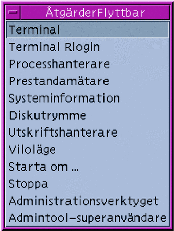

Värdkorten innehåller ett värdnamn och en IP-adress. När du visar ett värdkort i rullningsrutan i adresshanteraren uppdateras Åtgärder-menyn så att den innehåller följande kommandon:
Tabell 18–4 Åtgärder för värdkort| Åtgärd | Beskrivning |
| Terminal | Visar en fjärrterminal (dtspcd) för värden |
| Terminal Rlogin | Utför en fjärrinloggning (rlogin) på värden |
| processhanteraren | Öppnar processhanteraren för värden |
| Prestandamätare | Öppnar prestandamätaren för värden |
| Systeminformation | Öppnar systeminformationen för värden |
| Använt utrymme på skivan | Visar statistik om skivanvändningen på värddatorn |
| Utskriftshanteraren | Öppnar utskriftshanteraren för värden |
| Viloläge | Sätter värden i viloläge |
| Starta om | Startar om värden |
| Stoppa | Stoppar värden |
| Administrationsverktyget | Öppnar verktyget Admintool för värden |
| Admintool - superanvändare | Kräver att du skriver rotlösenordet till värden och öppnar Admintool (i superanvändarläge) på värden |
