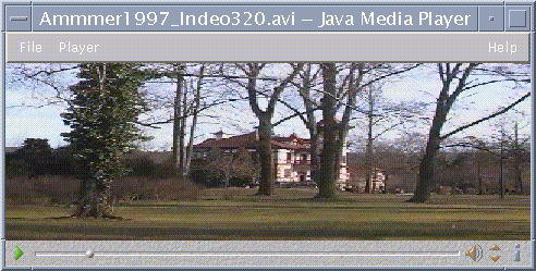

Med Java-mediespelaren kan du visa multimediefiler. Java Media Framework (JMF) är ett programmeringsgränssnitt (API) som används för att integrera olika mediedatatyper i Java-program och Java-tilläggsprogram (applets). Den är särskilt utformad för att dra fördel av alla funktioner i Java-plattformen.
Alla videofunktioner är tillgängliga i huvudfönstret.
Du öppnar en videofil med kommandot Öppna fil på Fil-menyn. När du öppnar en fil visas filen i huvudfönstret och en kontrollpanel längst ned på skärmen.
Kontrollpanelen består av följande ikoner och funktioner:

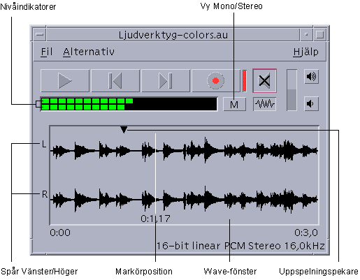

Ljudfiler kan visas med eller utan vågformer. En vågform är en grafisk återgivning av de relativa ljudnivåerna i en ljudfil.
Om du vill visa vågfönstret klickar du på knappen Visa Wawe-fönster.
Om du vill dölja vågfönstret klickar du på knappen igen.
Genom att klicka på knappen kan du växla mellan att visa och dölja Wave-fönstret.
Om stereovisning är aktiverad visas nivåer och volym separat för höger och vänster kanal.

Förbered dig för att spela in.
Kontrollera att den markerade inspelningsenheten är korrekt kopplad till din dator och klar för överföring, samt att enheten är aktiverad.
Klicka på knappen Spela in ljud och påbörja inspelningen.
Spela in med mikrofonen eller påbörja överföringen från den inkopplade ljudenheten. Inspelningen påbörjas så fort du har klickat på knappen Spela in ljud om du inte har angett alternativet Fråga vid inspelning i dialogrutan.
När inspelningen är avslutad klickar du på knappen Sluta spela in.
Klicka på knappen Spela upp ljud om du vill lyssna på inspelningen.
Knappen Spela in ljud förändras till Stoppa inspelning vid inspelning. Om en fil är öppen är knappen inaktiv och så länge den är inaktiv visas inte knappens funktion bland aktuella funktioner. Detta gäller även för knapparna Spela upp och Gå till om det inte finns någon öppen eller inspelad fil.
Du kan spara en befintlig ljudfil eller ny inspelning i AU-, AIFF- eller WAV-format.
Välj Spara som på Fil-menyn eller håll ned Ctrl och tryck på ”a” med muspekaren placerad över Ljudverktygets huvudfönster.
Då visas dialogrutan Spara som i Ljudverktyget.
Ange i vilken mapp som du vill spara filen.
Du kan byta till en annan mapp. Tryck på Retur eller klicka på Uppdatera om du vill uppdatera mappens placering.
Välj ett format (AU, WAV eller AIFF) på Ljudformat-menyn.
AU, som är standard, är ett Sun-ljudformat. WAV är Microsofts PC-format. AIFF är Macintoshs ljudformat.
Skriv in ett namn i fältet Skriv in filnamn.
För att lättare kunna särskiljas får ljudfiler normalt tillägg som .au, .wav eller .aiff. Om du vill skriva över en befintlig fil markerar du filen i listan Filer.
Klicka på OK om du vill spara ljudfilen eller inspelningen.
