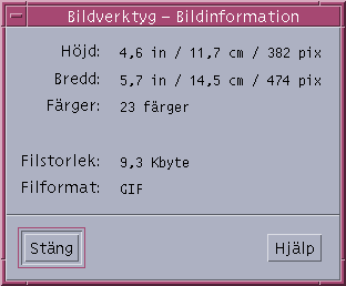

Så här visar du information om en bild
    Välj Bildinformation på Visa-menyn.
Dialogrutan Bildinformation visas.
Figur 16–2 Dialogrutan Bildinformation
Graphic
Dialogrutan innehåller följande information om bilden:

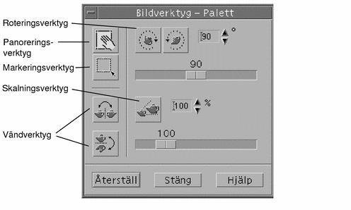

Använda palettverktygen
Dialogrutan Palett innehåller verktyg som du kan använda för att redigera bilder.
Figur 16–3 Dialogrutan Palett
Graphic

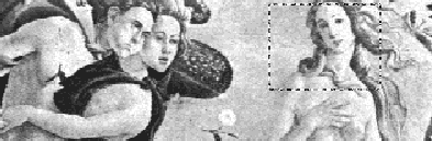

Så här markerar du ett område och sparar det som en ny fil
Du kan klippa ut ett område av en bild eller sida och spara området som en ny fil.
  1. Välj Palett på Redigera-menyn om paletten inte visas.
  2. Klicka på Markeringsverktyget i paletten.
  3. Flytta pekaren till visningsfönstret.
  4. Placera målpekaren över ett hörn i området som du vill spara som en ny bild och dra med musknapp 1 nedtryckt till det motsatta hörnet.
    Graphic
    Markeringsverktyget ritar en kantlinje runt området som du definierar.

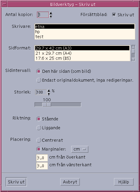

    Se Dialogrutan Skriv utom du vill ha mer information om hur du ändrar storlek på utskrivna sidor.

Skriva ut
Du kan skriva ut en bild eller en PostScript-fil i Bildverktyget och ange parametrar för bildens placering, orientering och storlek, samt mer standardmässiga utskriftsinställningar som sidstorlek och antal kopior.
Figur 16–4 Dialogrutan Skriv ut
Graphic
Tabell 16–1 Alternativen i dialogrutan Skriv ut
 Alternativ Användning
Antal exemplar
Öka eller minska antalet kopior som ska skrivas ut.
Försättsblad
Välj om du ska skriva ut ett försättsblad.
Skrivare
Välj skrivaren som du vill skriva ut bilden från i en lista med skrivare.
Sidformat
Välj från en lista med standardsidformat. Det här värdet bör motsvara storleken på papperet i skrivaren.
Sidintervall
Välj om du vill skriva ut hela dokumentet eller enstaka sidor.
Storlek
Om Sidintervall är angett till Den här sidan (som bild) kan du välja om du vill skala bilden.
Riktning
Välj mellan Stående, som skriver bilden vertikalt på sidan och Liggande, som skriver bilden horisontellt.
Placering
Välj mellan Centrerad (standard), som skriver ut bilden på sidans mitt och Marginaler, som använder angivna marginaler för toppmarginal och vänstermarginal. Knappen med etiketten “tum” eller “cm” avgör om marginalernas värden mäts i tum eller centimeter.
Så här skriver du ut med alternativ
  1. Välj Skriv ut på Fil-menyn.
    Dialogrutan Skriv ut visas.
  2. Ange detaljerna om utskriften och utskriftsparametrarna.
    Se Tabell 16–1.
  3. Klicka på Skriv ut.
Så här förhandsgranskar du en fil som ska skrivas ut
Så här visar du hur innehållet i visningsfönstret kommer att skrivas ut med de aktuella inställningarna i dialogrutan Skriv ut:
  1. Välj Förhandsgranska på Fil-menyn.
    Dialogrutan Förhandsgranska visas.
    Om bilden är för stor för att få plats på en sida anges den utskrivna sidans kanter av linjer i fönstret Förhandsgranska.
  2. Om du vill kontrollera vilket område av bilden eller sidan som skrivs ut flyttar du pekaren till fönstret (pekaren ändras då till en hand) och använder musknapp 1 för att dra bilden på plats.
  3. Du skriver ut bilden genom att klicka på Skriv ut och sedan klicka på Skriv ut i dialogrutan som visas.
    Se Dialogrutan Skriv utom du vill ha information om skrivarinställningar.
