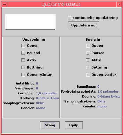

I den här dialogrutan visar du uppspelnings- och inspelningsstatus på huvudnivån för varje process. Du öppnar den genom att välja Status på Visa-menyn. Enhetstypen avkänns automatiskt i Ljudkontroll. Om enheten stöder uppspelning visas uppspelningsstatus, om enheten stöder inspelning visas inspelningsstatus. Se följande illustration.
Kontrollerna som ingår är:
Process, listruta – En lista över de processer som du kan övervaka status för. Du kan välja mellan att visa status för originalet och varje process som innehåller ljud. Du kan bara välja en process åt gången (eller originalet). Uppspelnings- och inspelningsrutorna i nedre delen av dialogrutan visar statusen för den process som du väljer att övervaka och markerar i listan.
Kontinuerlig uppdatering, kryssruta – Statusen visas för den tidpunkt då dialogrutan öppnades, om du inte har markerat Kontinuerlig uppdatering. Om Kontinuerlig uppdatering är markerad övervakas och uppdateras statusen för den markerade efter hand.
Uppdatera nu, knapp – Om Kontinuerlig uppdatering inte är aktiverad kan du uppdatera manuellt genom att klicka på Uppdatera nu. Om Kontinuerlig uppdatering är markerad är knappen Uppdatera nu inaktiverad (nedtonad.)
Statusen för följande parametrar representeras antingen av en tänd eller släckt lampikon eller av en textsträng med information om objektet.
Spela upp och Spela in
Öppen – Enheten har öppnats av en process. Enheten kan ha öppnats med skrivskydd, endast skrivrättighet eller läs- och skrivrättighet. Detta är anledningen till att det finns ett öppningsalternativ för uppspelning och ett för inspelning. Dessa används bara när mixningen är inaktiverad.
Pausad – Ett program har anropat enheten med en begäran om att göra paus i inspelningen eller uppspelningen. Precis som med Öppen kan den ena ljudriktningen vara pausad samtidigt som den andra är aktiv. Detta används bara när mixningen är inaktiverad.
Aktiv – Uppspelning eller inspelning pågår. I mixerläget betyder detta att minst en ljudström spelas upp eller spelas in. Det är möjligt att övriga strömmar pausas. När mixern är avstängd går det bara att spela upp eller spela in en enda ljudström och i det fallet visar Aktiv att inspelningen eller uppspelningen av den ljudströmmen pågår.
Bottning – Anger att enheten har tystnat pga att den inkommande ljudsignalen är för svag. Om mixern används betyder detta att ljudströmmen är så svag att det inte går att mixa den med den ljudström som håller på att spelas upp och därför har den ena ljudströmmen tystnat.
Öppen-väntar – När mixern är avstängd betyder detta att en process försöker öppna ljudenheten och att försöket misslyckas pga att en annan process redan har öppnat enheten. När mixern är på betyder detta antingen att en process försöker öppna ljudenheten i samma ljudriktning (uppspelning eller inspelning) för andra gången eller att mixerns resurser har tagit slut och att den väntar på att någon annan process ska stänga av ljudenheten så att mer reurser frigörs.
Antal filslut – Under uppspelning går det att markera ljudströmmen så att du vet när ett segment har spelats klart. Du åstadkommer det här genom att utföra en skriv- och godkännandesignal av storleken noll. Varje gång den här markeringen påträffas under uppspelningen ökas antalet filslut med ett och en signal skickas till programmet.
Samplingar – Antalet samplingsramar som har spelats upp eller spelats in. En samplingsram är alla samplingar som ska spelas upp vid ett samplingstillfälle. Om du till exempel spelar upp en monoljudström består en samplingsram av en sampling, men om du spelar upp en stereoljudström består en samplingsram av två samplingar: en för den vänstra kanalen och en för den högra kanalen.
Kodning – Det här är en kombination av två ljudformatsegenskaper, precision och kodning. Precisionen är antalet bitar som används för varje sampling. 16 och 8 bitar stöds. Kodningsmetoden avgör bearbetningen av ljudsamplingen. Det här görs vanligen för att komprimera storleken på ljudströmmen så att inte lika mycket information behöver skickas i nätverket eller lagras på en skiva. Den kodningsmetod som stöds är “linjär”, dvs linjär pulskodsmodulering eller linjär PCM. Även u-Law stöds (u motsvarar den grekiska bokstaven my, som inte kan återges i den här typen av enkel text, men som däremot kan återges i Postscript), liksom A-Law. I kombination med precision stöds 16-bitars linjär PCM, 8-bitars linjär PCM, 8-bitars u-Law och 8-bitars A-Law. Linjär PCM kan vara signerad eller osignerad, men endast den signerade varianten stöds.
Sample Rate — The number of times a second the audio stream is sampled and thus converted from an analog signal to a digital number for recording. Or converted from a digital number to an analog signal when playing. Ju högre värdet är, desto större är den digitala signalens noggrannhet. Ett högre värde innebär också att det krävs mer skivutrymme för lagring av informationen och mer nätverksbandbredd för överföring av informationen.
Kanaler – Antalet samplingar i en samplingsram. För närvarande stöds 1 (mono) och 2 (stereo).
Stäng, knapp – Stänger dialogrutan Status.
