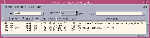

Klicka på kontrollen Sök process på panelundermenyn Verktyg i huvudgruppen.
Processhanterarens huvudfönster visas. Där börjar arbetsstationen granskas med en gång och mätvärden visas för alla aktuella processer.
Skriv filtertexten i fältet Filter i fönstret i processhanteraren.
Filtertexten bör vara en teckensträng som förekommer i processposterna i delmängden eller gruppen med processer som du vill visa. T ex i Figur 19–1 visar användaren alla processer som relateras till Ljudverktyget.
Tryck på Retur.
Processhanteraren uppdaterar processerna i rullningslisten så att den bara omfattar sådana processposter som innehåller en exakt matchning av filtertexten.
Du återgår till att visa alla processer genom att radera innehållet i fältet Filter och trycka på Retur.
