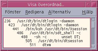

Markera en processpost i rullningslisten i processhanteraren.
Välj Visa ursprung på Process-menyn.
Då visas ett fönster med processträden för den angivna processen. Underordnade processer visas indragna från respektive överordnad process.
Motsvarande UNIX-kommando är:
/usr/proc/bin/ptree PID
där PID är den markerade processens process-ID.
