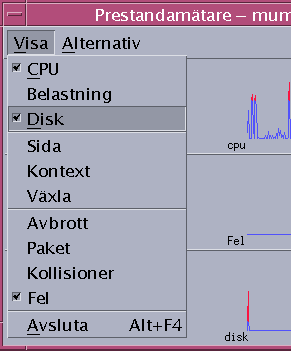

Du kan övervaka prestanda på din egen arbetsstation (lokal dator) eller på en annan arbetsstation (fjärrdator). På Visa-menyn finns ett flertal prestandaparametrar som du kan visa för värddatorn som övervakas.

Öppna Visa-menyn för att visa listan med tillgängliga parametrar.
Varje parameter har en kryssruta som anger om den visas eller inte.
Markera eller avmarkera önskat menyalternativ för att visa eller dölja parametrarna.
Du kan visa parametrarna i vilken kombination som helst.
