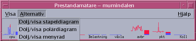

Du kan ordna prestandamätarfönstret på olika sätt, beroende på hur många parametrar du har valt att visa, hur mycket utrymme det finns på skrivbordet och om du vill visa historikvärden eller inte.
Välj Dölj/Visa menyrad på Alternativ-menyn.
Menyraden döljs.
Du kan när som helst välja att återigen visa menyraden genom att klicka en gång på visningsområdet i huvudfönstret i Prestandamätaren.
Välj Dölj/Visa polärdiagram på Alternativ-menyn.
Då döljs linje-/områdesdiagrammen för alla synliga parametrar om de har visats, eller tvärtom.

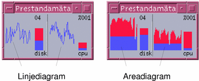

Du kan välja att visa ett diagram av någon av följande typer för varje parameter:
Ett linjediagram (standard) som representerar aktiviteten med en löpande linje
Ett områdesdiagram, som är samma sak som ett linjediagram, men där området mellan linjen och den vågräta axeln är fylld.
Välj Inställningar på Alternativ-menyn.
Då visas dialogrutan Inställningar.
Markera alternativknappen Ifyllt om du vill använda områdesdiagram och alternativknappen Linje om du vill använda linjediagram.
(Valfritt) Markera kryssrutan Visa gränslinje om du vill att tröskelnivån ska visas med en linje i diagrammen.
Klicka på Utför när du är nöjd med dina ändringar.
Då visas informationen med angivna diagram.
