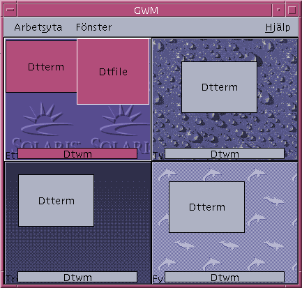

Med hjälp av Graphical Workspace Manager kan du arbeta med en "kontrollpanel" för arbetsytan. I den här panelen visas ett fönster med en miniatyrbild av varje arbetsyta på skrivbordet. Du kan skapa, ta bort eller byta namn på arbetsytor, placera dem sida vid sida eller låta dem överlappa varandra. Du kan flytta (inom eller mellan arbetsytor), ta bort, minimera och maximera programfönster.
Figur 7–1 Huvudfönster i Graphical Workspace Manager
