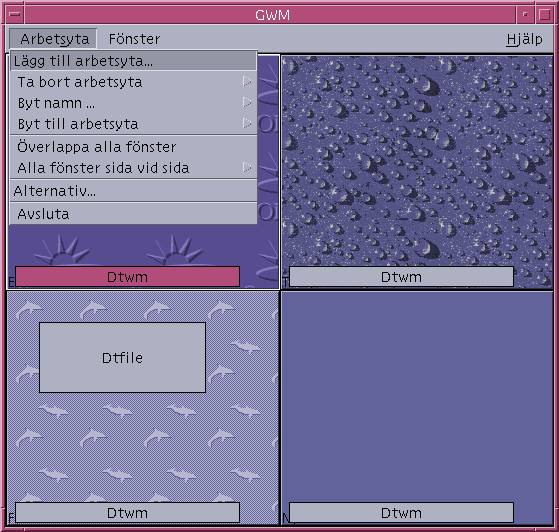

Du kan utföra ett antal åtgärder med Graphical Workspace Manager:
Välj Lägg till Arbetsyta på Arbetsyta-menyn.
Skriv ett namn i dialogrutan Lägg till Arbetsyta.
Klicka på OK.
Välj Byt namn på Arbetsyta-menyn.
På undermenyn markerar du arbetsytan som du vill byta namn på.
Skriv in det nya namnet i dialogrutan Byt namn.
Klicka på OK.
Den här åtgärden körs i den aktuella arbetsytan.
Välj Överlappa alla fönster på Arbetsyta-menyn.
Välj Alla fönster sida vid sida på Arbetsyta-menyn.
Välj Horisontellt eller Vertikalt på undermenyn.
Välj Alternativ på Arbetsyta-menyn.
Mer information om dialogrutan Alternativ finns i Dialogrutan Alternativ i Graphical Workspace Manager.

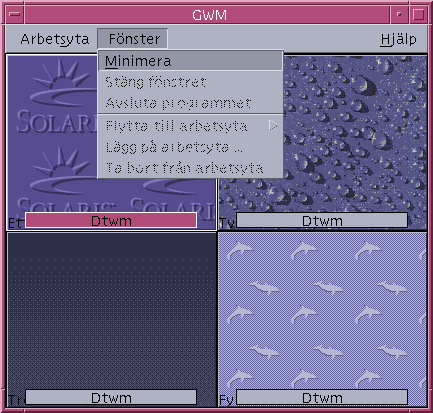

Välj ett fönster i Graphical Workspace Manager.
Välj Stäng fönstret på Fönster-menyn.
(Valfritt) Om du stänger det enda fönster som innehåller programmet visas en dialogruta för bekräftelse. Klicka på OK om du vill stänga fönstret.
Välj ett programfönster i Graphical Workspace Manager.
Välj Avsluta programmet på Fönster-menyn.
Klicka på OK i dialogrutan för bekräftelse.
Välj Flytta till arbetsyta på Fönster-menyn.
Markera arbetsytan som du vill flytta fönstret till på undermenyn. Du kan också välja alla arbetsytor.
Välj Lägg på arbetsyta på Fönster-menyn.
Välj en eller flera arbetsytor på undermenyn.
Du markerar flera arbetsytor genom att hålla ned Control-tangenten.
Klicka på OK.

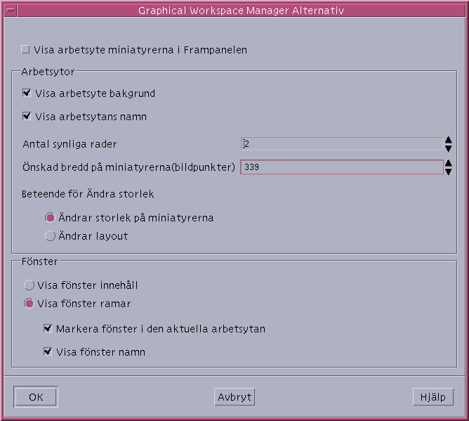

Dialogrutan Alternativ i Graphical Workspace Manager innehåller ett antal alternativ som kan ställas in. De är:
Visa arbetsyteminiatyrerna i Frampanelen – Bestämmer om bilder av arbetsytorna ska visas i huvudgruppen.
Visa arbetsytebakgrund – Bestämmer om de aktuella arbetsytebakgrunderna ska visas i Graphical Workspace Manager.
Visa arbetsytans namn – Visar arbetsytenamnen i miniatyrerna i Graphical Workspace Manager.
Antal synliga rader – Gör att antalet rader som används för att visa Graphical Workspace Managers öppna arbetsytor kan anges.
Önskad bredd på miniatyrerna (bildpunkter) – Anger arbetsytevisningens bredd (i bildpunkter) i Graphical Workspace Manager.
Ändra storlek på miniatyrerna – Anger att om du ändrar storlek på Graphical Workspace Manager så minskas eller ökas storleken på huvudfönstret i Graphical Workspace Manager. Då ändras även storleken på arbetsyteminiatyrerna.
Ändrar layout – Anger att om du ändrar storlek på Graphical Workspace Manager ändras bara arbetsyteminiatyrernas layout i Graphical Workspace Manager.
Visa fönster innehåll – Hämtar och visar fönsterbilder.
Visa fönster ramar – Fönsterbilder hämtas inte. I stället visas tomma rutor.
Markera fönster i den akyuella arbetsytan – Fönstren i den aktuella arbetsytan visas i skrivbordets markeringsfärg. Det här alternativet är bara tillgängligt om Visa fönster ramar har markerats.
Visa fönster namn – Fönstrets kommandonamn visas i fönstret. Det här alternativet är bara tillgängligt om Visa fönster ramar har markerats.
