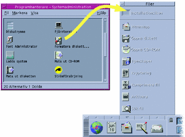

Så här placerar du programikoner i huvudgruppen
  1. Visa programmets ikon i programhanteraren.
  2. Visa den panelundermeny som du vill lägga till programmet på.
  3. Dra åtgärdsikonen från programhanteraren till Installationsikonen på panelundermenyn.
    Figur 8–5 Installera ett program (åtgärdsikon) i huvudgruppen
    Graphic
