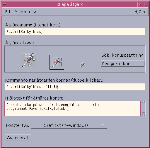

På skrivbordet finns det ett verktyg som du kan använda för att skapa ikoner som kör skript, program och andra kommandon. Du kanske vill använda det här verktyget om du har ett eget program som systemadministratören ännu inte har konfigurerat åt dig.
Anta att du har ett favoritkalkylprogram som du brukar starta genom att skriva följande kommando i ett kommandofönster:
FavoriteSpreadSheet -file datafil
Du kan då skapa en ikon som kör detta kommando så att du slipper skriva det manuellt. För att kunna göra detta måste du skapa ett särskilt skrivbordsmakro som kallas för en åtgärd. Du kan även skapa en datatyp för varje datafil.
På skrivbordet finns ett verktyg som heter Skapa åtgärd och som du använder för att enkelt skapa åtgärder och datatyper. Du öppnar ett fönster i Skapa åtgärd genom att dubbelklicka på dess ikon i programgruppen Skrivbordsprogram.
Välj Steg-för-steg-anvisningar på Hjälp-menyn i fönstret Skapa åtgärd.
Klicka på hyperlänken ''Skapa en åtgärd med Skapa åtgärd''.
Skapa åtgärd gör följande:
Skapar en åtgärd för programmet
Placerar en åtgärdsikon i hemmappen.
Du kan flytta eller kopiera ikonen— exempelvis till en egen programgrupp som du har skapat.
