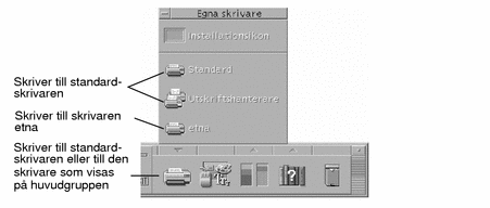

Dra en enstaka fil eller flera filer från filhanteraren till kontrollen för Skrivare i huvudgruppen, eller till en skrivarikon på panelundermenyn Egen skrivare.
Dialogrutan Skriv ut visas, där du kan ange utskriftsalternativ. En sådan dialogruta visas för varje fil som du drar till kontrollen för Skrivare.
Skrivaren etna finns inte i systemet. Den är bara medtagen som ett exempel på en skrivare som har lagts till i systemet.
