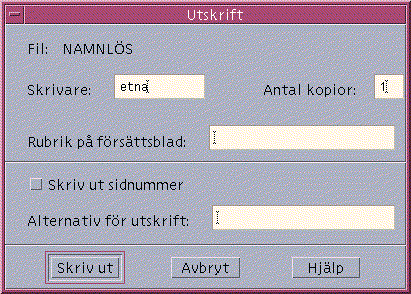

Dra en enstaka fil eller flera filer från filhanteraren till kontrollen för Skrivare i huvudgruppen, eller till en skrivarikon på panelundermenyn Egen skrivare.
Dialogrutan Skriv ut visas, där du kan ange utskriftsalternativ. En sådan dialogruta visas för varje fil som du drar till kontrollen för Skrivare.
Skrivaren etna finns inte i systemet. Den är bara medtagen som ett exempel på en skrivare som har lagts till i systemet.
Valfritt. Använd textfälten i dialogrutan Skriv ut för att ange ytterligare utskriftsalternativ. (Se Ange utskriftsalternativ i dialogrutan Skriv ut.)
Klicka på OK i dialogrutan Skriv ut för att skicka jobbet till skrivaren.
Välj Skriv ut på Markera-menyn eller filens snabbmeny.
Dialogrutan Skriv ut visas, där du kan ange olika utskriftsalternativ.

Använd dialogrutan Skriv ut för att ange följande alternativ:
Tabell 11–2 Ange utskriftsalternativ|
Skrivare |
Målet för utskriftsjobbet. I textfältet visas från början den skrivare som du släppte datafilen på. I det här exemplet släpptes dokumentet på en skrivare med namnet lj4_n5. |
Antal exemplar |
Antalet kopior som du vill skriva ut. Standard är 1. |
Rubrik på försättsbladet |
En rubrik som visas på försättsbladet. Försättsbladet är ett ark som skrivaren skriver ut innan den skriver ut första sidan i dokumentet. |
Skriv ut sidnummer |
Skriver ut sidnummer på varje sida. Om du har markerat detta alternativ visas inte namnet på dokumentet. I stället visas namnet i jobblistan som STDIN:XXXXX, där XXXXX är ett femsiffrigt tal. |
Alternativ för utskriftskommandot |
Andra alternativ som ändrar utskriften. I nästa avsnitt finns mer information om hur du använder detta fält. |
Du kan använda textfältet Alternativ för utskriftskommandot i dialogrutan Skriv ut för att ange ytterligare alternativ. Skriv den rätta flaggan för lp-kommandot i textfältet för det utskriftsalternativ som du vill använda. Om du vill visa en lista över lp-kommandoflaggorna skriver du man lp i ett terminalfönster.
En av lp-flaggorna är t ex -m. Den här flaggan instruerar utskriftshanteraren att skicka dig ett e-postmeddelande som ger dig information om när dokumentet har skrivits ut. Om du vill använda denna flagga skriver du - m i fältet Alternativ för utskriftskommandot i dialogrutan Skriv ut. När utskriften av dokumentet är klar visas ett meddelande från skrivaren i brevlådan.
