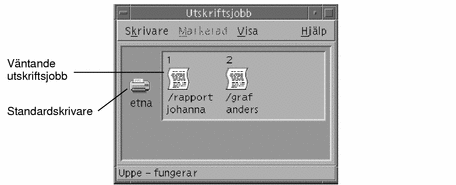

När du har skickat ett dokument (utskriftsjobb) till skrivaren kan du använda något av programmen utskriftshanteraren eller Utskriftsjobb för att se hur det går med utskriften. I programmet Utskriftsjobb får du information om jobb på en enstaka skrivare. I utskriftshanteraren visas alla skrivare som finns i systemet.
Utskriftshanterarfönstret visas nedan. Information om hur du ändrar det finns i Ändra visningen av utskriftshanteraren.

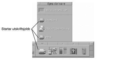

Programmet Utskriftsjobb är det program som visas när du öppnar en enstaka skrivare i huvudgruppen. Programmet är en förenklad version av utskriftshanteraren och visar en enstaka skrivare i stället för alla skrivare i systemet. De funktioner som är tillgängliga i detta program fungerar på samma sätt som de gör i utskriftshanteraren.
Skrivaren etna är bara medtagen som ett exempel på en skrivare som har lagts till i systemet. Skrivaren finns inte på panelundermenyn.
