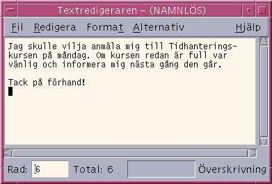

Du kan visa en statusrad som talar om hur många rader det finns i dokumentet. Med hjälp av statusraden kan du gå till ett visst radnummer.
På statusraden visas det radnummer där insättningspunkten är och det totala antalet rader i dokumentet. Här visas också om överskrivningsläget är aktiverat och andra meddelanden.
Välj Statusrad på Alternativ-menyn. Du tar bort statusraden genom att välja kommandot igen på menyn.

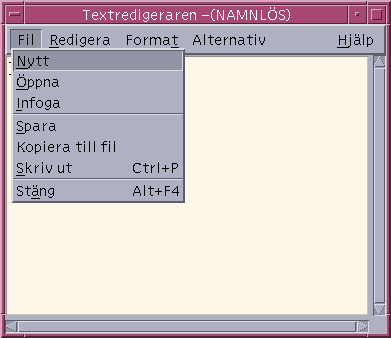

När du är klar med ett dokument kan du skapa ett annat dokument med kommandot Nytt.
Välj Nytt på Fil-menyn.
Textredigeringsfönstret rensas och ett nytt dokument skapas. Om du inte har sparat det aktuella dokumentet visas en dialogruta där du anger om du vill spara dokumentet.

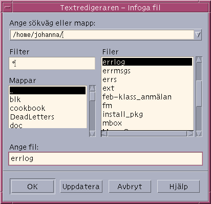

Välj Öppna på Fil-menyn.
I dialogrutan Öppna fil visas alla filer och mappar i den aktuella mappen. Du kan bläddra igenom dokumenten eller byta till en ny mapp för att söka efter andra filer i systemet.
Markera namnet på dokumentet som du vill öppna eller skriv namnet i fältet Ange fil.
Tryck på Retur eller klicka på OK.
Du kan också använda följande genväg: dubbelklicka på dokumentets namn i dialogrutan.

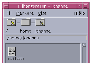

Visa dokumentets filikon i ett filhanterarfönster.
Öppna dokumentet på något av följande sätt:
Dubbelklicka på dokumentet.
Markera dokumentet och välj därefter Öppna på Markera-menyn i filhanteraren.

Ctrl+G |
Till radfältet på statusraden |
Om tangenterna på ditt tangentbord har andra namn kan du fråga systemadministratören vilka tangenterna är.
Visa statusraden (se Så här visar du statusraden).
Tryck på Ctrl+G eller klicka i fältet Rad på statusraden.
Skriv vilket radnummer du vill gå till och tryck på Retur.

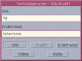

Ctrl+F |
Sök och ersätt text |

Du kan infoga en textfil i ett dokument med hjälp av ett menykommando eller genom att dra en filikon till textredigeringsfönstret (se Så här infogar du filer genom att dra och släppa).
Placera pekaren där du vill infoga textfilen.
Välj Infoga på Redigera-menyn.
I dialogrutan Infoga fil visas filerna och mapparna i systemet. Du kan bläddra igenom dokumenten eller byta till en ny mapp för att söka efter andra filer i systemet.
Markera det dokument som du vill infoga i listan Filer.

Välj Sök/ersätt på Redigera-menyn eller tryck på Ctrl+F.
Skriv den text du vill söka efter i fältet Sök.
Skriv ersättningstexten i fältet Ersätt med.
Tryck på Retur eller klicka på knappen Sök för att söka efter nästa förekomst av texten.
Klicka på Ersätt för att ersätta en enstaka förekomst.
Om du vill söka efter och ersätta ytterligare förekomster klickar du på Sök och sedan Ersätt.
Du kan också klicka på Ersätt alla om du vill ersätta alla förekomster.
Du kan inte ångra kommandot Ersätt alla.
Klicka på Stäng när du är klar.

Visa dokumentets filikon i filhanteraren.
Dra filikonen till kontrollen för Skrivare i huvudgruppen.
