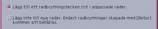

När du sparar dokumentet bestämmer du om du vill lägga till en radbrytning på varje rad som har radbrutits automatiskt, eller om du vill hoppa över dessa dynamiska radslut. När du sparar dokumentet väljer du ett av följande alternativ:
Lägg till ett radmatningstecken (vagnretur) i slutet av varje rad som har brutits automatiskt om du vill att radbrytningarna ska behållas så som de är nu.
Du kan också välja att bara spara de radbrytningar som du har skapat genom att trycka på Retur.
