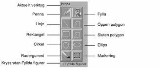

Området med ritverktygen i Ikonredigeraren visas i Figur 15–2.
Figur 15–2 Ritverktygen i Ikonredigeraren

Tabell 15–2 Använda ritverktygen
Verktyg
Syfte
Åtgärd
Blyertspenna
Rita frihandslinjer och enstaka bildpunkter.
Tryck och håll ned för att rita frihandslinjer.
Linje
Rita raka linjer.
Håll ned för att sträcka ut linjen. Släpp för att rita linjen.
Rektangel
Rita fyllda rektanglar eller konturer av rektanglar.
Håll ned för att sträcka ut rektangelns kontur. Släpp för att rita rektangeln.
Cirkel
Rita fyllda cirklar eller konturer av cirklar.
Peka där du vill att cirkelns mittpunkt ska vara, tryck och håll ned, dra till önskad storlek och släpp.
Radergummi
Radera stora områden av bilden.
Håll ned och dra sedan över området som du vill radera.
Du raderar bildpunkt för bildpunkt genom att välja pennverktyget och färgen Genomskinlig.
Fylla
Fylla ett enfärgat område med den markerade färgen.
Klicka på en bildpunkt i området som ska fyllas. Den markerade bildpunkten och alla angränsande bildpunkter fylls med den markerade färgen. Det fyllda området flyter ut åt alla håll och avgränsas endast av bildpunkter i en annan färg.
Öppen polygon
Rita sammanhängande raka linjer.
Klicka där du vill att linjen ska starta, och klicka sedan igen för varje nytt segment.
Dubbelklicka för det sista segmentet.
Sluten polygon
Rita sammanhängande raka linjer där första och sista linjen sluter en polygon.
Ellips
Rita fyllda ellipser eller konturer av ellipser.
Tryck, håll ned och dra till önskad storlek och form och släpp därefter.
Markering
Markera ett område som du vill rita på. Flera kommandon på Redigera-menyn kräver att ett område markeras.
Peka på bildpunkten i hörnet av det område som ska markeras, tryck och håll ned, dra till önskat område och släpp därefter.
Fyllda figurer
Ändra verktygen för rektangel, cirkel, ellips och slutna polygoner så att de ritar fyllda figurer i stället för konturer.
Markera kryssrutan om du automatiskt vill rita fyllda figurer. Avmarkera kryssrutan om du vill att verktygen ska återgå till att rita konturer.
