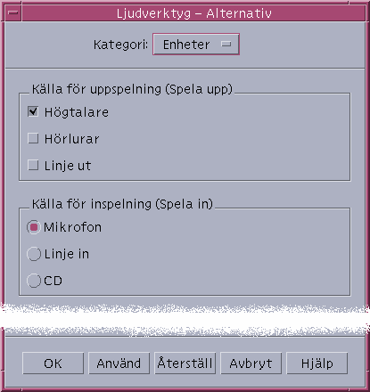

Du kan ange vilka ljudenheter du vill använda för uppspelning och inspelning. Enhetstypen avkänns automatiskt i Ljudverktyget. Om Ljudverktyget startas med en enhet som bara klarar uppspelning är endast uppspelningsalternativ och utdatakällor tillgängliga. Om Ljudverktyget startas med en enhet som bara klarar inspelning, till exempel en mikrofon, är endast inspelningsalternativ och indatakällor tillgängliga.
Välj Enheter på Alternativ-menyn.
Dialogrutan Alternativ visas med Enheter som vald kategori. Om dialogrutan redan visas väljer du Enheter på Kategori-menyn.
Välj Högtalare, Hörlurar eller Linje ut under Källa för uppspelning.
Lägg märke till att du kan välja mer än en uppspelningskälla. Endast de enheter som är installerade är aktiverade.
Välj Mikrofon, Linje in, CD eller Codec-vändslinga som ljudkälla.
Klicka på OK om du vill använda de valda värdena och stänga dialogrutan.

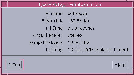

Om du behöver mer information väljer du Hämta information på Fil-menyn.
Dialogrutan Filinformation visas.
Ljudverktyget innehåller följande information om den aktuella filen:
Filnamn
Filstorlek i kB
Fillängd i sekunder
Antal kanaler
Mätfrekvens (i kHz)
Kodning (hur många bitar, vilken standard osv)
