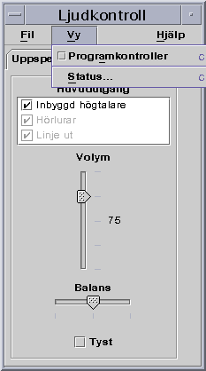

Om din enhet stöder både uppspelning och inspelning kan du skifta mellan att justera Uppspelning (Utdata) och Inspelning (Indata) genom att välja motsvarande flik (slå av och på). Om fliken Uppspelning är öppen när du markerar rutan Programkontroller visas även rutan Program. Följande illustration visar ett exempel på detta.
I fönstret Uppspelning upp finns följande kontroller:
Huvudutgång – Innehåller en lista över tillgängliga ljudkällor för utgående ljud. Du sätter på och stänger av ljudkällorna genom att markera eller avmarkera dem. Du kan välja mellan Inbyggd högtalare, Hörlurar och Linje ut. Listan kan utökas om du har fler utenheter. Volym- och balansnivåerna gäller för alla källor samtidigt. Det går inte att stänga av enskilda källor.
Volymreglage – Används för att ange volymen för alla källor. Den absoluta nivån visas i en textetikett bredvid kontrollen (värdet i bilden ovan är 50). För skjutreglaget upp och ned för att ändra det visade värdet.
Balansreglage – Används för att ange balansen för alla källor.
Tyst – Används för att stänga av allt utgående ljud.
