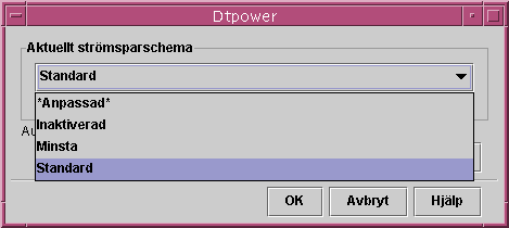

En triangel betecknar en nedrullningsbar meny. I grundfönstret i Dtpower kan du fälla ned rutan Aktuellt strömsparschema för att visa ytterligare två strömbesparingsnivåer: Minsta och Inaktiverad.

Det enklaste sättet att tillämpa en strömsparnivå i ditt system är att välja något av de förinställda strömsparscheman som erbjuds. Alla scheman visas i rutan Aktuellt strömsparschema i grundfönstret för Dtpower. Standardschemat är Standard, vilket visas i Figur 23–2.

Följande strömsparscheman är tillgängliga:
Schemat Standard – Hur din implementation av schemat Standard ser ut avgörs av standardinställningarna för strömbesparing på din maskinvara. Energy Star 3.0-kompatibla SPARC-plattformar minskar till exempel energiförbrukningen genom att alla enheter försätts i strömsparläge.
Schemat Minsta – Kontrollerar strömbesparing endast för bildskärmar. Bildskärmen försätts i strömsparläge efter en halvtimmes inaktivitet. Det här schemat hanterar inte strömbesparing för några andra enheter.
Schemat Inaktiverad – Ingen strömbesparing. Det här schemat hanterar ingen strömbesparing för någon av systemets komponenter.
Starta Dtpower.
Grundfönstret för Dtpower visas.
Välj ett schema från nedrullningslistan i rutan Aktuellt strömsparschema.
Klicka på OK.
