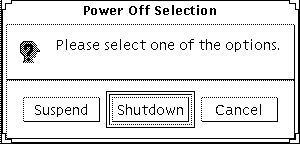

På framsidan av vissa system, som Sun Ultra 5 och Sun Ultra 10, finns en Av/På-knapp.
Tryck på Av/På-knappen när du befinner dig i en fönstermiljö.
Om du inte är i en fönstermiljö kommer åtgärden ovan stänga av systemet direkt.
I en fönstermiljö visas bekräftelsefönstret som avbildas i Figur 23–10.
I bekräftelsefönstret väljer du Viloläge.
Ställ i viloläge sparar ned systemets tillstånd till skivminne, vilket gör att du kan återgå till det aktuella systemtillståndet.
Stäng av försätter skivminnena i neutralläge och stänger av operativsystemet. Detta motsvarar kommandot shutdown(1M).
Stäng av är förvalt i fönstret för Av/På-knappen. I det liknande fönster som visas när du trycker på Av/På-tangenten är Ställ i viloläge förvalt.

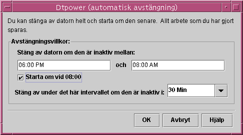

Välj Mer i grundfönstret i Dtpower.
Fönstret förstoras och fliken Snabbredigering visas.
Klicka på Automatisk avstängning har aktiverats på fliken Snabbredigering.
Klicka på Redigera.
Fönstret Automatisk avstängning visas.
Ange när du vill att funktionen Automatisk avstängning ska vara aktiv.
Ange när du vill att funktionen Automatisk avstängning ska inaktiveras.
Ange hur länge systemet måste vara inaktivt innan det stängs ned i textrutan Stäng av under det här intervallet om den är inaktiv i.
I Figur 23–12 inträffar Automatisk avstängning efter en timme av inaktivitet mellan klockslagen 18:00 och 08:00.
När alla inställningar du önskar visas klickar du på OK.
Om du inte vill tillämpa de visade inställningarna klickar du på Avbryt. Aktuella inställningar visas i fönstret.

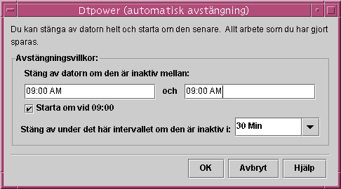

Funktionen Automatisk uppstart är bara tillgänglig på skrivbordsdatorer av typen sun4u.
Starta Dtpower.
Fönstret förstoras och Snabbredigeringsfliken visas.
Klicka på Redigera.
Ange inaktiv tid för Automatisk avstängning.
Markera alternativet Starta om vid <tidpunkt>.
Den andra tiden du anger för Automatisk avstängning är den tidpunkt då systemet återstartas.

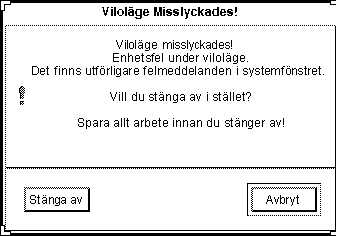

När systemet inte kan försättas i viloläge visas en varning. Exakt vad det står i snabbfönstret kan variera beroende på orsaken till problemet, men meddelandet om att systemet inte kan försättas i viloläge kommer att se ut ungefär som bilden nedan.
Om ett meddelande om att Viloläge misslyckats visas klickar du på någon av knapparna längst ned i fönstret:
Stänga av stänger av systemet utan att spara systemets aktuella tillstånd, som en övergång till viloläge brukar göra.
Avbryt avbryter vilolägesåtgärden och maskinvaran förblir påslagen.
När meddelandet om att Viloläge misslyckats visas med texten Enhetsfel under viloläge klickar du på Avbryt.
Spara ditt arbete om du inte redan har gjort det. Gör följande korrigering innan du försöker försätta ditt system i viloläge igen:
Kontrollera om någon mer information visas i systemfönstret i arbetsytan.
En enhet som inte stöder viloläge, eller en enhet som utför en aktivitet som inte kan återupptas kan vara orsaken till problemet.
Om systemfönstret innehåller information om en enhet som utför en aktivitet som inte kan återupptas avbryter du aktiviteten och försöker på nytt.
Om ditt system omfattar enheter utöver standardkonfigurationen kanske någon av dem inte stöder funktionen Viloläge. I så fall följer du nästa steg.
Innan du försöker att försätta systemet i viloläge igen bör du försöka att ladda ur enhetsdrivrutinen. Gör så här:

Om Viloläge misslyckas visas varningsmeddelandet igen. I så fall följer du nästa steg.
Välj Stänga av.
Eftersom problemet kvarstår kan du stänga av systemet. Om du klickar på Stänga av stängs systemet av på normalt vis utan att filsystemet skadas. När du slår på datorn igen startar systemet upp igen automatiskt.
Ditt arbete har inte sparats såvida du inte själv gjort det manuellt.
Om du klickar på Stänga av och kommandot inte utförs stöder inte ditt system att program stänger av systemet. Ett varningsmeddelande visas med information om avstängningsfelet, se nedanstående bild:
Klicka på Fortsätt.
Eventuellt stöder inte ditt system att program stänger av systemet på grund av att du inte har ett typ 5-tangentbord eller så kanske systemets PROM är föråldrat. Om du har ett typ 5-tangentbord kontaktar du din systemleverantör för en uppgradering av systemets PROM.
Vissa system med sun4m-arkitektur hamnar vid en OpenBoot TM-ledtext efter en vilolägesoperation eftersom de inte stöder att program stänger av systemet.

Klicka på Avbryt när meddelandet om att Viloläge misslyckats visas med följande text:Processen kan inte avslutas
Spara ditt arbete om du inte redan har gjort det. Försök att försätta systemet i viloläge igen.
Om någon process är en realtidsprocess eller utför särskilda nätverksoperationer kanske den processen inte kan avslutas utan problem. I de flesta fall är detta ett övergående tillstånd som du kan komma till rätta med genom att försöka på nytt.
Om problemet kvarstår får du avsluta den felande processen som beskrivet i meddelandet i systemfönstret och försöka försätta systemet i viloläge på nytt.
Försök med Viloläge på nytt.
Om Viloläge lyckas sparar systemet dina aktiviteter och systemet stängs av.

Klicka på Avbryt när meddelandet om att Viloläge misslyckats visas med följande text: Exceptionella omständigheter under övergång till viloläge
Innan du kan försöka försätta ditt system i viloläge igen behöver du åtgärda systemet.
Ledning till vad som gått fel kan finnas i felmeddelanden i systemfönstret.
Om Viloläge misslyckas visas varningsmeddelandet på nytt. I så fall följer du nästa steg.
Klicka på Stänga av.
När du kör ett Viloläge-kommando skapar systemet en tillståndsfil där det aktuella tillståndet sparas ned. Om filsystemet som innehåller tillståndsfilen är fullt, visas ett meddelande om att Viloläge misslyckats med följande text:
Viloläge kräver mer skivminnesutrymme för att skriva en tillståndsfil.
Följ nedanstående steg om detta inträffar.
Klicka på Avbryt.
Du behöver åtgärda systemet innan du kan försöka försätta ditt system i viloläge igen.
Minst 10 MB ledigt utrymme krävs. Rensa en partition innan du försöker försätta systemet i viloläge igen. En annan lösning är att flytta tillståndsfilen till ett filsystem där den ryms. Mer information hittar du i direkthjälpen för power.conf(4).
Kontakta systemadministratören om du behöver hjälp.
