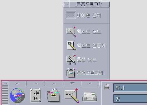

프론트 패널의 텍스트 노트 제어기 위의 탭을 눌러 응용프로그램 부속 패널을 여십시오.
응용프로그램을 누르십시오.

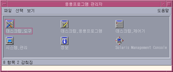

기본 응용프로그램 관리자 창이 표시됩니다.
응용프로그램 관리자 창은 파일 시스템에서 응용프로그램 관리자의 특별한 파일 관리자 보기입니다. 이것은 파일 관리자 창과 모양이 같고 동작이 비슷하지만, 로그인할 때마다 표시되며 새 응용프로그램 및 파일을 이곳에 직접 복사할 수 없습니다.
기본 창에는 응용프로그램 그룹 집합 또는 응용프로그램을 시작하는데 사용되는 아이콘을 포함하는 폴더가 있습니다. 일부 응용프로그램 그룹에는 샘플 데이터 파일, 템플리트 및 ``read me'' 파일과 같이 기타 유용한 응용프로그램 파일이 있습니다. 응용프로그램 그룹은 네트워크를 통해 사용자의 시스템에 위치합니다. 응용프로그램을 시작하는 아이콘을 활동 아이콘 또는 응용프로그램 아이콘이라고 합니다.
응용프로그램 관리자의 응용프로그램 그룹은 내장되어 있거나 시스템 관리자가 등록합니다. CDE는 다음 표에 있는 것과 같은 내장 응용프로그램 그룹을 제공합니다.

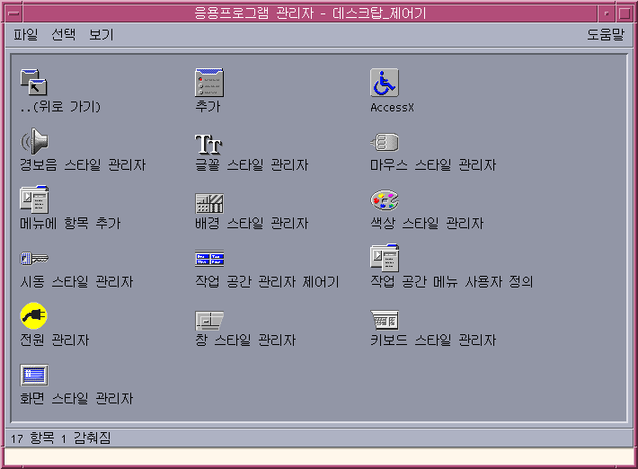

| 데스크탑_제어기 (Desktop_Controls) | 데스크탑을 설치하고 사용자 정의하는데 일반적으로 사용하는 응용프로그램(예: 작업 공간 관리자의 사용자 정의, 프론트 패널의 복원) |

응용프로그램 관리자를 여십시오.
응용프로그램 그룹 아이콘을 두 번 눌러 해당 내용을 표시하십시오.
응용프로그램 활동 아이콘을 두 번 누르십시오.

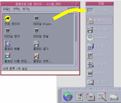

응용프로그램을 추가하려는 부속 패널을 표시하십시오.
활동 아이콘을 응용프로그램 관리자에서 부속 패널의 아이콘 설치 제어기로 끄십시오.
이 과정은 응용프로그램 아이콘을 응용프로그램 관리자에서 작업 공간(배경)으로 복사합니다. 그러면, 응용프로그램 관리자 창이 열려 있지 않을 때 아이콘을 사용할 수 있습니다.

응용프로그램 관리자에 있는 데스크탑_제어기를 열어, 다시 추가를 열어서 활동 재로드를 두 번 누르십시오.
사용자의 새 응용프로그램 그룹은 응용프로그램 관리자의 최상위 레벨에 등록됩니다.

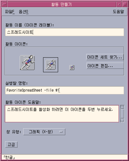

예를 들어, 터미널 에뮬레이터 창에 다음과 같은 명령을 입력하여 시작하는 선호하는 스프레드시트 응용프로그램이 있다고 가정합시다.
FavoriteSpreadSheet -file data_file
이 명령을 계속 수동으로 입력하지 않도록 이 명령을 실행하는 아이콘을 만들 수 있습니다. 이를 수행하려면, 활동이라는 특수 데스크탑 ``매크로''를 생성해야 합니다. 또한 각 data_file에 대한 데이터 유형을 작성할 수도 있습니다.
데스크탑에는 활동 및 데이터 유형을 작성하기 쉽게 해 주는 활동 작성이라는 도구가 있습니다. 활동 작성 창을 열려면, 데스크탑_응용프로그램에서 활동 작성을 두 번 누르십시오.
활동 창 작성의 도움말 메뉴에서 도구를 선택하십시오.
하이퍼링크 ``활동 작성으로 활동을 작성하는 방법''을 누르십시오.
