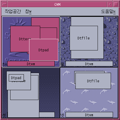

그래픽 작업 공간 관리자
그래픽 작업 공간 관리자를 사용하여 작업 공간 "제어판"을 동작할 수 있습니다. 이 패널은 데스크탑에서 각 작업 공간의 미니어처 영상이 들어 있는 창을 표시합니다. 작업 공간은 작성, 삭제, 이름 바꾸기, 바둑판식 또는 계단식 나열을 할 수 있습니다. 응용프로그램 창은 이동(작업 공간 내부 또는 작업 공간 간), 종료, 최소화 또는 최대화할 수 있습니다.
그림 7–1 그래픽 작업 공간 관리자 주 화면
Graphic
그래픽 작업 공간 관리자 시작

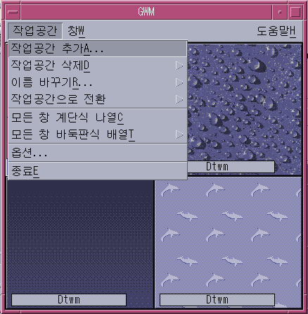

그림 7–2 그래픽 작업 공간 관리자 – 작업 공간 메뉴
Graphic
작업 공간을 추가하는 방법
  1. 팝업 메뉴에서 작업 공간 추가를 선택하십시오.
  2. 작업 공간 추가 대화 상자에 이름을 입력하십시오.
  3. 확인을 누르십시오.
작업 공간을 삭제하는 방법
  1. 작업 공간 메뉴에서 작업 공간 삭제를 선택하십시오.
  2. 부속 메뉴에서 삭제할 작업 공간을 선택하십시오.
작업 공간의 이름을 바꾸는 방법
  1. 작업 공간 메뉴에서 이름 바꾸기를 선택하십시오.
  2. 부속 메뉴에서 이름을 바꿀 작업 공간을 선택하십시오.
  3. 작업 공간 이름 바꾸기 대화 상자에 새 이름을 입력하십시오.
  4. 확인을 누르십시오.
다른 작업 공간으로 전환하는 방법
  1. 작업 공간 메뉴에서 작업 공간으로 전환을 선택하십시오.
  2. 부속 메뉴에서 전환하려는 작업 공간을 선택하십시오.
작업 공간에서 모든 창을 계단식으로 나열하는 방법
이 작업은 현재 작업 공간에서 실행됩니다.
    작업 공간 메뉴에서 모든 창을 계단식으로 나열을 선택하십시오.
작업 공간에서 모든 창을 바둑판식으로 나열하는 방법
  1. 작업 공간 메뉴에서 모든 창을 바둑판식으로 나열을 선택하십시오.
  2. 부속 메뉴에서 수평 또는 수직을 선택하십시오.
옵션 대화 상자를 여는 방법
    작업 공간 메뉴에서 옵션을 선택하십시오.
옵션 대화 상자에 대한 자세한 내용은 그래픽 작업 공간 관리자 옵션 대화 상자를 참조하십시오.

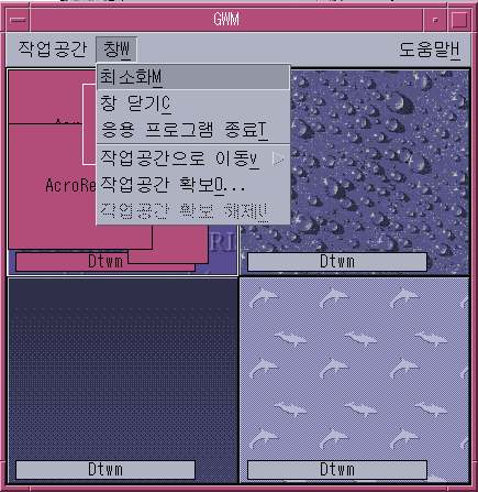

그림 7–3 그래픽 작업 공간 관리자 – 창 메뉴
Graphic
창을 최소화하는 방법
  1. 그래픽 작업 공간 관리자에서 창을 선택하십시오.
  2. 창 메뉴에서 최소화를 선택하십시오.
창을 닫는 방법
  2. 창 메뉴에서 창 닫기를 선택하십시오.
  3. (선택) 닫으려는 창이 응용프로그램을 포함하는 유일한 창이라면 확인 대화 상자가 나타납니다. 창 닫기를 계속하려면 확인을 누르십시오.
응용프로그램을 종료하는 방법
  1. 그래픽 작업 공간 관리자에서 응용프로그램 창을 선택하십시오.
  2. 창 메뉴에서 응용프로그램 종료를 선택하십시오.
  3. 확인 대화 상자에서 확인을 누르십시오.
다른 작업 공간으로 창을 이동하는 방법
  2. 창 메뉴에서 작업 공간으로 이동을 선택하십시오.
  3. 부속 메뉴에서 창을 이동하려는 작업 공간을 선택하십시오. 모든 작업 공간을 선택할 수도 있습니다.
작업 공간을 차지하는 방법
  2. 창 메뉴에서 작업 공간 차지를 선택하십시오.
  3. 부속 메뉴에서 작업 공간을 선택하십시오.
    복수 작업 공간은 Control 키를 누르고 추가 작업 공간을 선택하여 선택할 수 있습니다.
  4. 확인을 누르십시오.
작업 공간을 확보하는 방법
  2. 창 메뉴에서 작업 공간 확보를 선택하십시오.

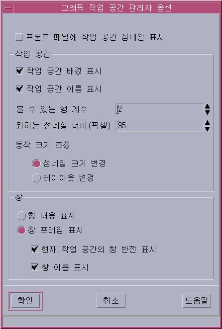

그래픽 작업 공간 관리자 옵션 대화 상자에는 설정할 수 있는 옵션이 많습니다. 다음과 같은 것들이 있습니다.
그림 7–4 그래픽 작업 공간 관리자 옵션 대화 상자
Graphic
