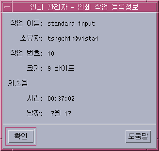

인쇄 작업에 대한 다음과 같은 등록 정보가 표시될 수 있습니다.
작업 이름
작업 소유자
작업 번호
작업 크기
작업 제출 시간
작업 제출 날짜
인쇄 시스템이 해당 정보를 제공하지 않음을 나타내기 위해 “사용할 수 없음”이라는 용어가 특정 필드에 나타날 수 있습니다.
