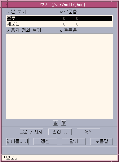

우편함 메뉴에서 보기 표시를 선택하십시오.
검색 대화 상자가 열리면 그 대화 상자에서 보기 표시를 누를 수도 있습니다.
보기 대화 상자가 표시됩니다.
다음과 같은 내용이 나열됩니다.
기본 보기: 전체 우편함(전부)에 대한 메시지 통계 및 아직 읽지 않은 (새로운) 메시지
사용자 정의 보기: 사용자가 작성한 보기에 대한 메시지 통계. 메일러는 기본 창의 제목 표시줄에 로드된 보기 이름을 표시합니다.
보기를 표시하려면 목록에서 보기를 두 번 누르거나, 보기를 선택한 다음 로드를 누르십시오.
해당 보기의 검색 기준에 대응하는 메시지가 우편함에 표시됩니다.
(선택 사항) 보기를 갱신하려면 갱신을 누르십시오.
메일러는 우편함의 보기 전체에 대한 메시지 통계를 수정합니다.
(선택) 보기를 삭제하려면 보기를 선택하여 삭제를 누르십시오.
닫기를 눌러서 대화 상자를 닫으십시오.

다음과 같이 할 수 있습니다.
작업을 수행하고 대화 상자를 없애려면 우편함 열기(또는 가장 왼쪽의 버튼에 지정된 모든 활동)를 누르십시오.
필터 키를 변경하거나 새 폴드로 변경 후, 파일의 새 목록을 표시하려면 갱신을 누르십시오.
변경 사항을 적용하지 않고 작업을 정지하고 대화 상자를 없애려면 취소를 누르십시오.
이 대화 상자에 관한 정보를 표시하려면 도움말을 누르십시오.
