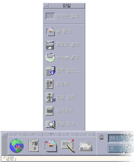

파일 부속 패널에서 파일 관련 장치 및 응용프로그램에 액세스할 수 있습니다.

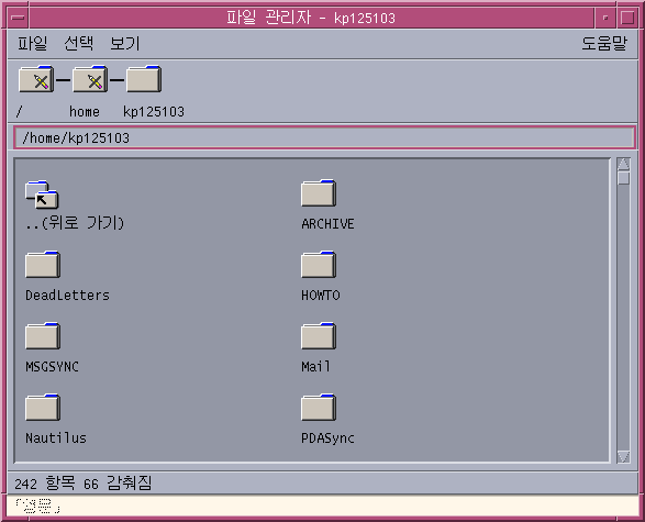

CDE는 전체 기능 파일 관리자 및 파일 찾기 응용프로그램을 제공합니다. 파일 관리자와 파일 찾기에서는 파일과 폴더가 해당 유형을 의미하는 아이콘으로 표시됩니다.
마우스 버튼 3을 누르면 선택한 객체에 대한 옵션이 표시되며, 객체를 두 번 누르면 해당 객체에 대한 기본 동작이 시작됩니다. 예를 들어, 압축 파일을 두 번 누르면 파일이 확장되며, 오디오 파일을 두 번 누르면 파일이 재생됩니다.

프론트 패널에는 여러 개의 제어기 또는 프로그램 아이콘이 있습니다.일부는 기본적으로 표시되는 기본 패널에 있으며, 그 외에는 삼각형으로 표시된 탭을 누르면 표시되는 부속 패널에 있습니다.
해당 제어기를 마우스 버튼 1로 눌러서 응용프로그램을 실행하십시오.

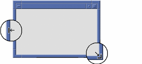

창의 크기를 조절하려면 창의 크기 조절 모서리 또는 경계를 끄십시오.

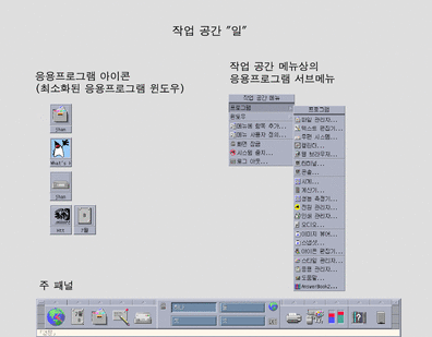

작업 공간은 별도의 화면이나 창과 같습니다. 데스크탑 구성이 용이하도록 관련 작업 그룹마다 별개의 작업 공간을 만들 수 있습니다. 예를 들어, 이름을 보고서라고 지정한 작업 공간에는 스프레드시트, 데스크탑 출판용 프로그램, 그래픽 프로그램과 같이 보고서를 준비하기 위해 사용할 도구들이 포함될 수 있습니다. 프로젝트에 따라 다른 작업 공간을 설정할 수 있습니다.
이 절에서는 작업 공간 표시 방법, 창을 특정 작업 공간에 놓는 방법 및 작업 공간의 이름을 바꾸는 방법을 설명합니다.

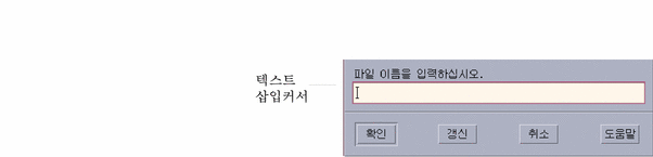

텍스트 필드는 입력한 정보를 수용합니다.
필드를 눌러서 텍스트 삽입 커서를 표시하십시오.
텍스트를 입력하십시오.
대부분의 대화 상자에서는, Return 키를 누르면 텍스트 입력을 완료하고 확인 또는 적용과 같은 기본 버튼을 활성화합니다.

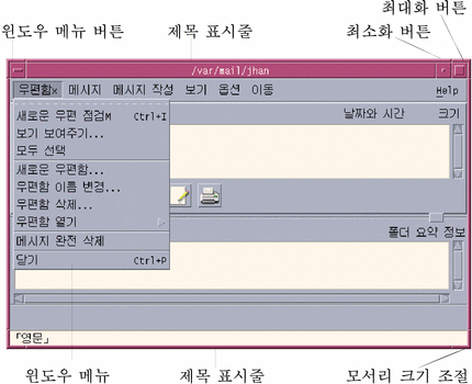

메뉴로 창을 관리하고 응용 소프트웨어를 작동하는 명령에 액세스할 수 있습니다.
메뉴 항목을 선택하면 현재 선택된 객체와 연관된 활동을 수행합니다. 예를 들어, 어떤 창을 선택하고 해당 창 메뉴에서 최소화를 선택하면, 창은 최소화됩니다.
희미하게 표시된 메뉴 항목은 특정 조건에서만 사용할 수 있습니다. 예를 들어, 창 메뉴의 복구 항목은 창이 아이콘일 때만 사용할 수 있습니다.
데스크탑에서 사용할 수 있는 메뉴는 다음과 같습니다.
메뉴명을 누르거나 Alt 키와 해당 니모닉을 입력하여 응용프로그램 메뉴 표시줄로부터 “풀다운”하는 메뉴. 니모닉이란 메뉴나 메뉴 이름의 밑줄친 문자를 말합니다.
응용프로그램 파일 메뉴입니다.
일부 항목 오른쪽에 나열된 일련의 키는 단축키라고 부릅니다. 니모닉 및 단축키를 입력하면 메뉴 항목에 빨리 액세스할 수 있습니다. 니모닉과 단축키를 입력하면 키보드를 사용해 메뉴 항목에 신속히 액세스할 수 있습니다.

작업 공간 메뉴는 작업 공간을 관리하기 위한 항목이 있는 팝업 메뉴입니다.
작업 공간 메뉴를 표시하려면, 작업 공간 배경에서 마우스 버튼 3을 누르십시오. 키보드를 사용하여 이 메뉴에 액세스할 수는 없습니다.
응용프로그램의 프론트 패널 제어기 또는 응용프로그램 관리자 아이콘을 눌러서 응용프로그램 부속 메뉴에 나열된 여러 응용프로그램을 시작할 수 있습니다.
작업 공간 배경으로 포인터를 이동하십시오.
마우스 버튼 3을 눌러 항목으로 끌기를 한 다음, 마우스 버튼을 놓으십시오.
항목을 선택하지 않고 메뉴를 닫으려면, 메뉴 밖으로 포인터를 이동하여 누르십시오.
키보드를 사용하여 작업 공간 메뉴 항목을 선택할 수 없습니다.
창 메뉴 버튼을 눌러서 메뉴를 화면에 표시하십시오.
창이 아이콘일 경우, 아이콘을 누르십시오.
메뉴 항목을 누르십시오.
항목 선택하지 않고 메뉴를 닫으려면 메뉴의 아무 곳이나 누르십시오.
좀 더 빨리 액세스하려면 창 메뉴 버튼 또는 아이콘을 마우스 버튼 1을 사용해 누른 뒤 항목으로 끌어와 마우스 버튼을 해제시키십시오.
반전 표시된 키보드 포커스가 창이나 창 아이콘에 놓일 때까지 Alt+Tab 키를 누르십시오.
Alt+스페이스바를 눌러서 창 메뉴를 표시하십시오.
항목명이 있는 항목의 대표 키인, 밑줄 친 문자에 대한 키를 누르십시오.
항목을 선택하지 않고 메뉴를 닫으려면 Esc를 누르십시오.
