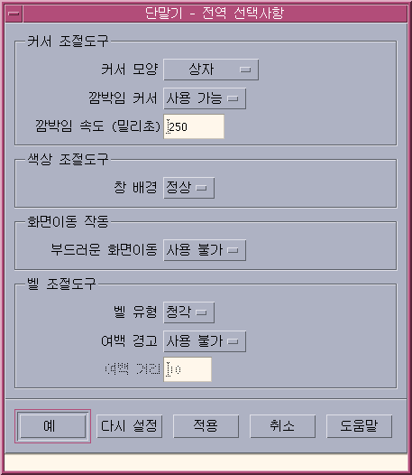

전역 옵션 대화상자에서 제어할 수 있는 영역은 4가지입니다.
커서 조절도구
색상 조절도구
이동 동작
벨 제어
dtterm 커서의 세 가지 측면 즉, 커서 모양, 커서 깜박임의 여부, 깜박임 속도 등을 제어할 수 있습니다.
전역 옵션 대화 상자가 표시되지 않은 경우 옵션 메뉴에서 전역을 선택하십시오.
커서 모양 버튼을 누르고, 원하는 커서 모양 옵션을 선택하십시오.
상자(기본값)
밑줄
없음(커서가 보이지 않음)
전역 옵션 대화 상자 맨 밑에 있는 예를 누르거나 Return 키를 눌러 선택 사항을 저장하고, 창을 종료하십시오.
선택 사항을 저장하고 창을 그대로 두려면 적용을 누르십시오.
변경 사항은 기존의 dtterm 창에서 볼 수 있습니다. 따라서 새 창을 시작하지 않아도 됩니다.
기본적으로 dtterm 커서가 깜박입니다. 깜박임을 끄거나 깜박임 속도를 변경할 수도 있습니다(깜박임 커서 속도를 설정하는 방법 참조).
커서 조절도구 섹션에서 깜박임 커서 버튼을 누르고, 커서 깜박임(사용 가능) 또는 깜박이지 않음(사용 불가)을 선택하십시오.
이 옵션이 사용 불가능하게 되면 깜박임 속도 옵션과 텍스트 필드가 모두 사용 불가능하게 된다는 사실에 주의하십시오.
깜박임 속도는 dtterm 창 커서의 깜박임 빈도를 결정합니다. 기본 깜박임 속도는 1000분의 250초입니다. 깜박임 커서 속도를 변경하는 방법은 다음과 같습니다.
깜박임 속도 텍스트 필드에 원하는 값을 1000분의 1초 단위로 입력하십시오.
변경 사항은 기존의 dtterm 창에서 볼 수 있으므로 새 창을 시작하지 않아도 됩니다.
색상 조절도구 섹션에서 창 배경 버튼을 누르고, 원하는 색상 표시를 선택하십시오.
정상을 선택하면 전경색과 배경색을 일반적으로 표시합니다.
반전을 선택하면 전면색과 배경색을 전환합니다.
부드러운 화면이동은 터미널 창으로 전송된 각 행을 버퍼에 저장하지 않고 즉시 표시합니다. 이러한 이동은 보기에는 좋지만 속도는 더 느립니다. 기본값은 부드러운 화면이동 사용 불가입니다. 부드러운 화면이동을 사용 가능하게 하는 방법은 다음과 같습니다.
부드러운 화면이동 버튼을 누르고 원하는 이동 형식을 선택하십시오.
사용 불가(기본값)는 부드러운 화면이동을 사용 불가능하게 합니다.
사용 가능은 부드러운 화면이동을 시작합니다.
dtterm에는 다음과 같은 세 가지 유형의 벨 제어 옵션이 있습니다.
벨 유형
여백 경고
여백 거리
벨 조절도구 섹션에서 벨 유형 버튼을 누르고, 원하는 벨 유형을 선택하십시오.
청각(기본값)은 벨 소리가 나게 합니다.
시각은 벨의 배경색이 깜박이도록 합니다.
여백 경고 옵션은 커서가 오른쪽 여백으로부터 지정된 거리 내에 있다는 것을 사용자에게 시각적 또는 청각적으로 경고하기 위해 여백 거리 옵션과 결합하여 사용됩니다. 여백 경고 설정 방법은 다음과 같습니다.
벨 조절도구 섹션에서 여백 경고 버튼을 누르십시오.
사용 가능 또는 사용 불가를 선택하십시오.
여백 경고가 사용 불가능한 상태에서는 여백 거리 옵션(여백 거리를 설정하는 방법 참조)이 사용 불가능 상태라는 점에 주의하십시오.
여백 거리 옵션은 여백 경고 옵션이 사용 가능으로 설정된 경우에만 사용 가능합니다. 벨을 울리려는(또는 벨 유형이 시각으로 설정된 경우, 나타내려는) dtterm 창의 오른쪽 여백으로부터 거리를 설정합니다. 기본값은 10자입니다.
거리를 변경하는 방법
벨 조절도구 영역의 여백 거리 텍스트 필드를 누르고, 여백 경고를 발행시키려는 창의 오른쪽 여백으로부터 문자 수를 입력하십시오.

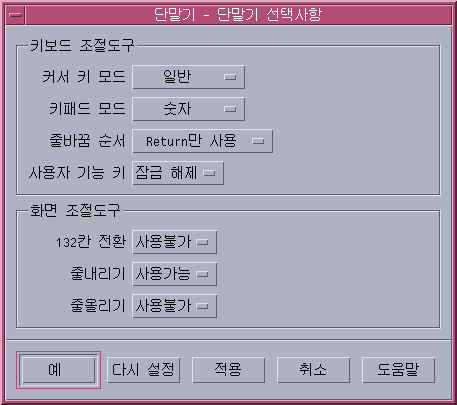

터미널 옵션 대화 상자에서는 다음 두 영역을 제어할 수 있습니다.
키보드 조절도구
화면 조절도구
터미널 옵션 대화 상자를 표시하려면 옵션 메뉴에서 터미널을 선택하십시오.
터미널 옵션 대화 상자를 통해 변경한 사항은 기존 dtterm 창에 적용되므로 새 창을 시작하지 않아도 됩니다.
터미널 옵션 대화 상자를 통해 키보드의 다음 네 가지 사항을 제어할 수 있습니다.
커서 키 모드
키패드 모드
줄바꿈 순서
사용자 기능 키
키보드 조절도구 섹션에서 커서 키 모드 버튼을 누르고, 원하는 모드를 선택하십시오.
일반 모드(기본값)에서 커서 키는 커서를 지정된 방향으로 이동합니다.
응용프로그램 모드에서 커서 키는 응용프로그램이 자체 용도로 사용하는 제어 시퀀스를 생성합니다.
터미널 옵션 대화 상자 맨 밑에 있는 예를 누르거나 Return 키를 눌러 선택 사항을 저장하고 창을 종료하십시오.
키패드 모드는 숫자 키패드의 키 동작을 결정합니다.
터미널 옵션 대화 상자가 표시되지 않은 경우, 옵션 메뉴에서 터미널을 선택하십시오.
키보드 조절도구 섹션에서 키패드 모드 버튼을 누르고, 원하는 모드를 선택하십시오.
숫자 모드에서 숫자 키패드의 키를 누르면 해당하는 숫자가 dtterm 창에 표시됩니다.
응용프로그램 모드에서 숫자 키패드의 키를 누르면 응용프로그램이 자체 용도로 사용하는 제어 시퀀스가 생성됩니다.
줄바꿈 순서 옵션은 줄 끝의 캐리지 리턴을 처리하는 방법을 결정합니다.
키보드 조절도구 섹션에서 줄바꿈 순서 버튼을 누르고, 원하는 모드를 선택하십시오.
Return만 사용(기본값)은 캐리지 리턴만 생성합니다.
Return 키/개행은 캐리지 리턴과 개행 모두를 생성합니다.
사용자 기능 키 옵션은 사용자 기능 키를 잠그거나 잠금 해제(기본값)하는 것입니다.
키보드 조절도구 섹션에서 사용자 기능키 버튼을 누르고, 잠금 또는 잠금 해제(기본값)를 선택하십시오.
dtterm 창에는 화면에 관하여 다음과 같은 세 가지 사항을 제어할 수 있습니다.
132 칸 전환
줄내리기
줄올리기
이 옵션은 다음의 dtterm 명령줄 옵션 및 자원에 해당합니다.
-132
+132
c132
키보드 조절도구 섹션에서 132 칸 전환 버튼을 누르고 원하는 모드를 선택하십시오.
사용 불가(기본값)는 응용프로그램이 132 칸으로 전환될 때 디스플레이를 변경하지 않습니다.
사용 가능은 dtterm 창을 자동으로 확대하여 응용프로그램이 132 칸으로 전환될 때 132 칸을 표시합니다.
이 옵션은 줄의 끝에서 텍스트 줄 바꾸기를 할 것인지 여부를 결정합니다. 이 옵션은 다음 dtterm 명령줄 옵션 및 자원에 해당합니다.
-aw
-+aw
autoWrap
키보드 조절도구 섹션에서 줄내리기 버튼을 누르고, 원하는 모드를 선택하십시오.
사용 가능은 줄 끝에 도달하면 문자를 자동으로 다음 줄로 줄 바꾸기하는 것을 의미합니다.
사용 불가는 텍스트를 줄 바꾸기하지 않는 것을 의미합니다.
이 옵션은 줄 끝에서의 백스페이스 동작을 결정합니다. 이 옵션은 다음 dtterm 명령줄 옵션 및 자원에 해당합니다.
-rw
-+rw
reverseWrap
키보드 조절도구 섹션에서 줄 올리기 버튼을 누르고, 원하는 모드를 선택하십시오.
사용 가능은 줄 끝에 도달하면 백스페이스의 문자가 다음의 위쪽 줄로 자동으로 줄 바꾸기하는 것을 의미합니다.
사용 불가(기본값)는 줄 바꾸기를 실행하지 않는다는 것을 의미합니다.
