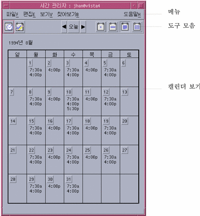

메뉴와 도구 모음 제어기는 기본 창의 상단에 있습니다. 선택된 캘린더 보기는 주 창의 하단에 표시됩니다.
캘린더의 도구 모음은 캘린더에서 빠르게 이동하기 위한 제어기를 제공합니다. 도구 모음 제어기와 관련 기능은 표 13–1에 설명되어 있습니다.

캘린더 보기는 주 캘린더 창에 표시된 일, 주, 월 또는 연도입니다.
일별 보기는 창에 하루의 약속이 나타나있는 캘린더를 표시합니다. 일별 보기는 또한 열람하고 있는 달과 이전 및 다음 달을 표시하는 3개월 미니 캘린더도 제공합니다.
3개월 미니 캘린더에서 어떤 날짜를 누르면 일별 보기가 변경되어 선택된 날을 표시합니다. 미니 캘린더에서 특정한 달을 누르면 캘린더 표시가 일별 보기에서 월별 보기로 변경됩니다.
주별 보기는 창에 1주일의 약속이 나타나있는 캘린더를 표시합니다. 선택된 날짜는 강조 표시됩니다.
주별 보기는 스케줄한 시간(어두워진 부분)과 사용 가능한 시간(어두워 지지 않은 부분)을 한 눈에 볼 수 있게 하는 주별 격자도 제공합니다.
주별 보기에서 각 요일을 누르면 캘린더 표시를 주별 보기에서 일별 보기로 변경됩니다.
월별 보기는 창에 한 달의 약속이 나타나있는 캘린더를 표시합니다. 선택된 날짜는 강조 표시됩니다.
월별 보기에서 날짜를 누르면 캘린더 표시가 일별 보기로 변경됩니다.
연도별 보기는 한 해 동안의 캘린더를 표시합니다. 약속은 표시되지 않습니다. 연도별 보기에서 달 이름을 누르면 캘린더 표시가 월별 보기로 바뀝니다.

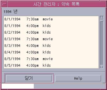

이 절에서는 약속 목록을 만드는 방법과 이것을 시스템에 표시하는 방법을 설명합니다. 약속을 인쇄하려면 캘린더, 약속 또는 할 일 목록의 인쇄를 참조하십시오.
약속 목록을 나타내려는 캘린더의 보기를 표시하십시오.
보기 메뉴에서 약속 목록을 선택하십시오.
약속은 날짜와 시간순으로 나열되며, 날짜, 시간 및 설명을 나타냅니다. 예를 들어, 주별로 열람하는 경우, 약속 목록은 해당 주의 약속을 표시합니다.

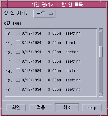

이 절에서는 할 일 항목의 목록을 만드는 방법과 이를 시스템에 표시하는 방법을 설명합니다. 할 일 목록을 인쇄하려면 캘린더, 약속 또는 할 일 목록의 인쇄를 참조하십시오.
할 일 목록을 나타내려는 캘린더의 보기를 표시하십시오.
보기 메뉴에서 할 일 목록을 선택하십시오.
할 일 항목은 날짜와 시간순으로 나열되며, 각 항목, 만기일 및 설명 옆에 확인란이 나타납니다. 예를 들어 날짜별로 열람하는 경우, 할 일 목록은 해당일의 할 일 항목을 표시합니다.
