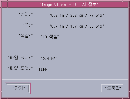

보기 메뉴에서 이미지 정보를 선택하십시오.
이미지 정보 대화 상자가 나타납니다.
대화 상자는 이미지에 대하여 다음과 같은 정보를 표시합니다.

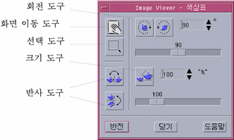

팔레트 대화 상자는 이미지를 조작할 수 있는 도구들을 제공합니다.
일반적으로는 편집 메뉴에서 팔레트를 선택하여 이미지 뷰어 팔레트를 표시합니다. 그러나, 문서를 열 때마다 자동으로 팔레트를 표시할 수도 있습니다.

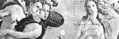

이미지나 페이지의 한 부분을 잘라내어 해당 영역을 새 파일로 저장할 수 있습니다.
팔레트가 표시되어 있지 않은 경우 편집 메뉴에서 팔레트를 선택하십시오.
팔레트에서 선택 도구를 누르십시오.
보기 창으로 포인터를 이동시키십시오.
새 이미지로 저장하고자 하는 영역의 모서리에 대상 포인터를 놓고 반대편 모서리로 마우스 버튼 1을 끄십시오.
이미지 뷰어는 사용자가 정의하는 영역 주위에 경계를 만듭니다.
파일 메뉴에서 다른 이름으로 선택 저장을 선택하십시오.
회전할 이미지나 페이지의 회전 각도를 지정하십시오.
기본값은 90도이며, 다음과 같은 방식으로 변경할 수 있습니다.
회전 각도 필드를 두 번 눌러서 숫자를 입력하십시오.
화살표 버튼을 누르십시오.
슬라이더를 끄십시오.
회전 도구 중의 하나를 눌러서 이미지나 페이지를 왼쪽 또는 오른쪽으로 회전시키십시오.
이미지 뷰어는 회전 각도 필드에 있는 값에 따라 이미지나 페이지를 회전시킵니다.
마지막에 저장한 방향으로 이미지를 복구하려면 되돌리기를 누르십시오.
크기 조정 비율을 지정하십시오.
기본값은 100%이며, 그 값을 변경하는 방법은 다음과 같습니다.
비율 조정 필드를 두 번 눌러서 숫자를 입력하십시오.
화살표 버튼을 누르십시오.
슬라이더를 끄십시오.
크기 도구를 누르십시오.
이미지 뷰어는 크기 조정 비율 필드의 값에 따라 이미지를 확대하거나 축소합니다.
마지막에 저장한 크기로 이미지를 복원하려면 되돌리기를 누르십시오.

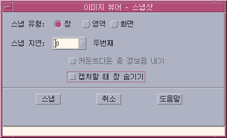

스냅샷은 창, 데스크탑의 일부 영역 또는 데스크탑 화면 전체의 “스냅샷”을 찍습니다. 이미지 뷰어에서 스냅샷을 보거나 저장하고 편집할 수 있습니다.
이미지 뷰어 파일 메뉴에서 스냅샷을 선택하십시오.
또는, 다음과 같이 -snapshot 옵션으로 이미지 뷰어를 시작하십시오.
스냅 버튼을 누르십시오.
마우스 포인터가 플러스 표시로 변합니다.
마우스 포인터를 스냅할 창으로 이동하고 마우스 버튼 1을 누르십시오.
창이 스냅되면 스냅샷 대화 상자의 하단에 “스냅 성공”이라는 메시지가 나타납니다.
스냅 버튼을 누르십시오.
마우스 포인터를 스냅될 영역의 모서리로 이동하여 마우스 버튼 1을 누른 채로 마우스를 대각선으로 끌어서 스냅될 영역을 둘러싸고 마우스 버튼 1을 놓으십시오.
영역이 스냅되면 창의 맨아래에 “스냅 성공”이라는 메시지가 나타납니다.
메뉴나 팝업 또는 풀다운 요소의 스냅샷을 하는 경우 스냅을 누르는 시간과 스냅샷이 실행되는 시간 사이를 지연시킬 수 있습니다.
스냅샷이 실행중이 아니라면 이미지 뷰어 파일 메뉴에서 스냅샷을 선택하십시오.
아래쪽 화살표 버튼을 사용하여 값을 선택하거나 텍스트 필드에 값을 입력하여 지연시킬 시간을 초 단위로 결정하십시오.
다음에 스냅을 누르면 지정한 초만큼 스냅샷이 지연됩니다.
(선택) 스냅샷이 실행되기 전에 시간이 경과하는 소리를 들으려면 카운트다운 동안 경고음을 선택하십시오.
스냅 유형을 선택하고 스냅을 누르십시오.
스냅 유형이 영역이면 마우스 버튼 1을 끌어서 스냅될 영역을 선택하십시오.
스냅 지연 시간 동안 이미지에 조정이 필요하다면 조정하십시오.
예를 들어, 메뉴 표시줄에 있는 항목을 눌러 메뉴를 표시할 수 있습니다.
지정된 초가 경과되면 창, 영역, 또는 화면이 스냅되며 창 맨아래에 “스냅 성공” 이라고 하는 메시지가 나타납니다.
이미지에 스냅샷 대화 상자를 포함하지 않고 전체 화면의 스냅샷을 하려면 스냅샷을 하는 동안 스냅샷 대화 상자를 숨길 수 있습니다.
캡쳐할 때 창 숨기기 확인란을 선택하십시오.
스냅 지연이 8초로 변경되고 “제대로 작동하도록 타이머가 조정되었습니다.” 라는 메시지가 스냅샷 대화 상자의 하단에 나타납니다.
스냅샷을 하려면 스냅을 누르십시오.
모든 이미지 뷰어 창이 사라지고 스냅샷할 때까지 다시 나타나지 않습니다.
